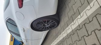

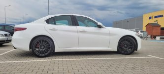

U mnie w końcu wleciały OZ Superturismo LM 8.5x19 pp zmianie koloru że srebrnego na grafit u forumowego kolegi. Tak chciałem od początku20220505_171955.jpg20220505_171932.jpg20220505_171920.jpg
