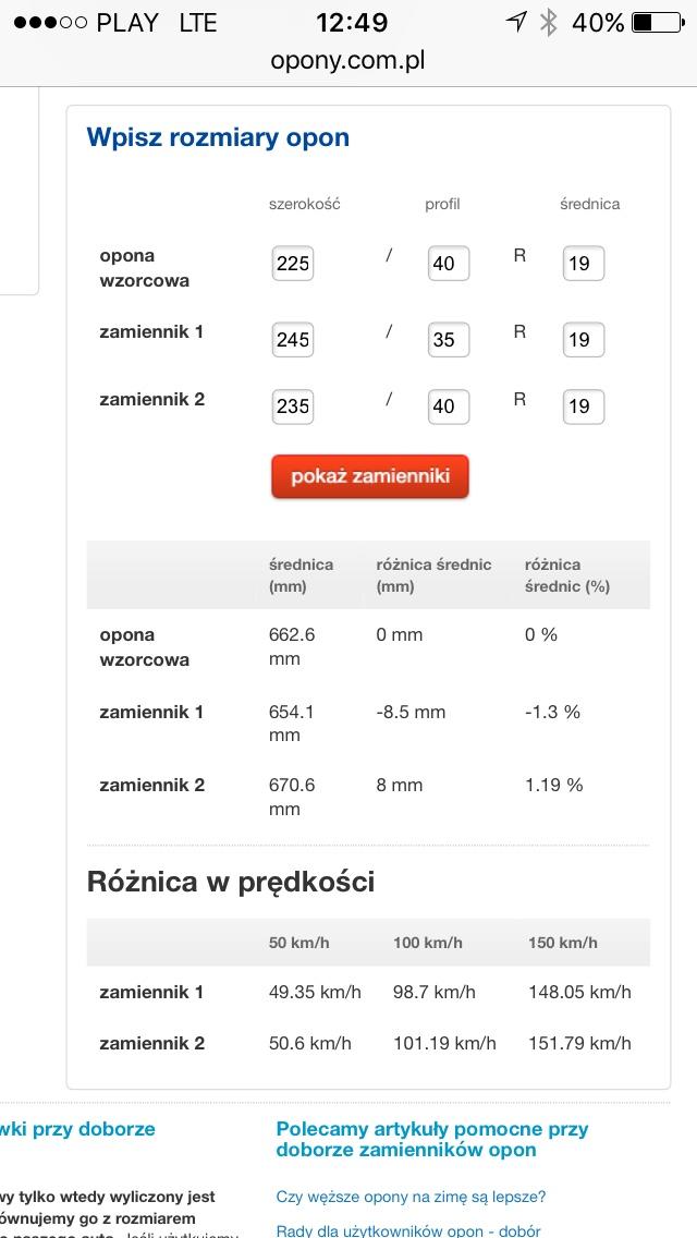

    Odebrałem moje Veloce na pięknych 19" performance z oponami run flat bridgestone 225/40. Ciągle mam uczucie braku zaufania do tych opon. Dojrzewam do decyzji zmiany opon na coś, co znam ze 159 i wiem, że daje poczucie zaufania i dającego info o granicach przyczepności. Auto jest tak dobre jak jego najsłabsze ogniwo a te opony są defo najsłabszm ogniwem tego zwinnego auta a i 225/40 wydaje się być nieco zbyt wąskie na te 8" i wygląda na naciąg. Mały dystans też by nie zawadził, co?
    Dylemat: iść w 245/3,5 czy raczej 235/40? 245 nie będzie zbyt szeroko na 8" szerokości obręczy?

    225 na 8j to lekki naciag, wiem bo mam. Idealna opona na taka felge to 235.

    Nie przecze ze tak wlasnie jest. Ale dedykowana szerokosc opony do felgi 8j to wlasnie 235.

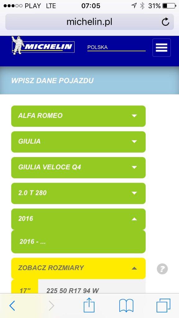

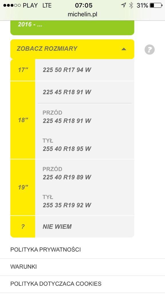

    A co Wy na to?
    Napisałem zapytanie do michelin, czy majà świadomość, że wszystkie felgi mają 8" szerokości. Mam tu na myśli 19" z mojej veloce. Te screeny pochodzą z oficjalnej strony michelin i zalecają inne szerokości na każdą oś....

    Za instrukcja:
    Kola 18", opona 225/45 przod 255/40 tyl lub 225/45 przod i tyl.
    Kola 19", opona 225/40 przod 255/35 tyl lub 225/40 przod i tyl.
    Z tego co sie dowiedzialem, korespondujac z FCA, to czy felgi/opony sa takie same na przodzie i tyle zalezy od wykupienia opcji opony extra series. Co ciekawe taka opcja nie widnieje w cenniku ani konfiguratorze.
