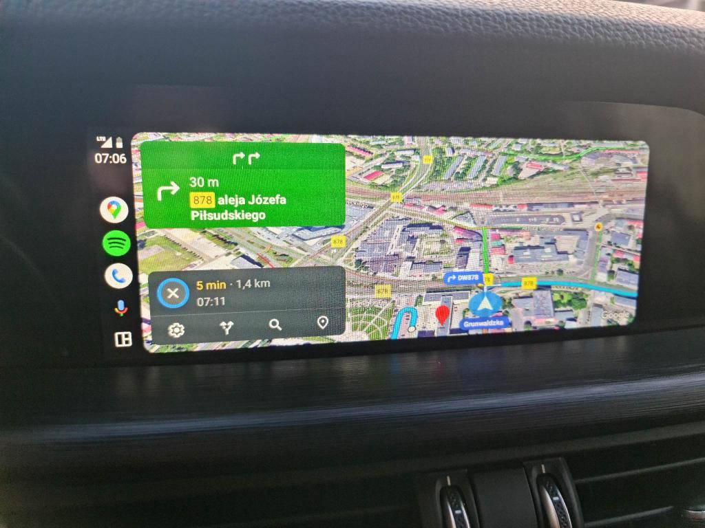

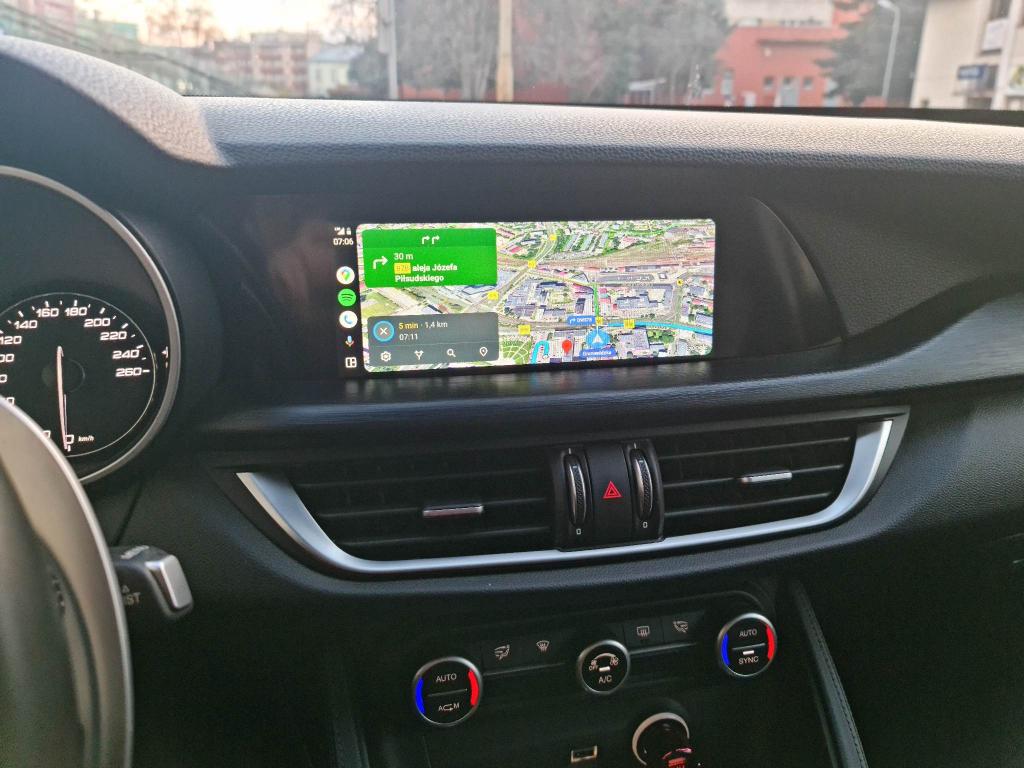

    Witam.
    Dziś rano odpalił mi się Coolwalk AA tak jak na załączonym obrazku. Ekran niedotykowy, jest szansa żeby jednak wyświetlał się na fullscreenie bez logo AA?

  3. #1263
    Użytkownik Rowerzysta Avatar So What!
    11 2019
    Było Subaru Legacy 3.0R, jest Giulia Veloce
    385
    Cytat Napisał Pietom Zobacz post
    Witam.
Nazwa:	signal-2023-02-09-07-24-12-498.jpg
Rozmiar:	27.5 KB
    Na razie chyba nikt tego nie ogarnął...
    Aż się prosi, żeby zamiast loga AA wyświetlało np. drugą aplikację w ramach podzielonego ekranu!

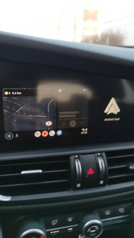

    Wczoraj rano tez mnie zaskoczył nowy sposób wyświetlania: mam ekran 6,5 cala, auto produkcja 2016, użytkowane od 2018 ale radio było wymieniane na gwarancji na takie, w którym uruchomiłem już AA/CP (AA w tel. na bieżąco aktualizowane poprzez APK Mirror). Niestety, ten podział ekranu to chyba tylko taki bajer bo mogę tylko jednocześnie widzieć navi (dowolną) i odtwarzacz/radio. Ni mogę np. zamienić ich miejscami, a w części odtwarzacza, jak mam włączoną listę stacji radiowych to tylko 3 stacje bez możliwości przewinięcia dalej. Chyba, że nie wiem jak to obsłużyć
