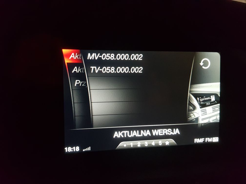

checi sa, min dlatego mecze ASO od 8 mcy, sprawa byla zglaszana do TESEO ale bez odpowiedzi z wloch i jak pisalem (drugi raz kolege dzisiaj lapie na niesledzeniu forum, pare postow wyzej - post 532; po co ja sie produkuje?) to jade w czwartek grzebac po kompach w poszukiwaniu ustawien na 3 sprawy o ktorych wspominalem.
daję znać. nie znaleźliśmy żadnego ustawienia w modułach BCM (Body Comp) /IPC (licznik) /ETM (radio)/CSWM (siedzenia) odnośnie ani zmiany jasności kamery, ani przywrócenia strzałek nawigacyjnych ani wyłączenia odjeżdżania fotela. Sprawy kierownik ma przekazać do TESEO, może Włosi coś podpowiedzą (o ile nie zleją sprawy)

nie wiem jak dla Twojej giulii, ale dla mojej dzisiaj po podlaczeniu kompa wyskoczyly 2 updaty jeden od BCM a drugi od IPC (licznik). ten drugi trwal ok 2h a i tak diagnosta powiedzial ze ostatnio mieli cos aktualizowane i mialo przyspieszyc wgrywanie updatow, bo wczesniek w jakims stelvio IPC aktualizowal sie prawie 4h.
zmiany w wygladzie zegarów sa jakies, pisalem wiecej w podwieszonym watku o aktualizacjach/kampaniach.
