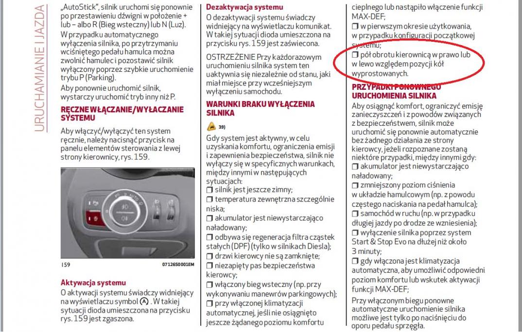

    Panowie, jak postępy z tematem S&S? Bo u siebie też będę musiał coś z tym zrobić.
    Będę się jednak wybierał do czarodziejów z komputerem, to może coś tam odkryją z ustawieniami.
    Ciekawi mnie taki wpis w instrukcji...o co chodzi?

    Np. zatrzymanie na środku skrzyżowania podczas skrętu w lewo.

    Fajnie też jest jak np stoisz na światłach i słyszysz karetkę i odruchowo skręcasz najpierw nagle kierownicę bez puszczania hamulca żeby zacząć zmieniać pas i ustąpić. Taki ch... wspomaganie nie działa. Trzeba najpierw odpalić silnik. Bardzo bezpieczne. Super.
