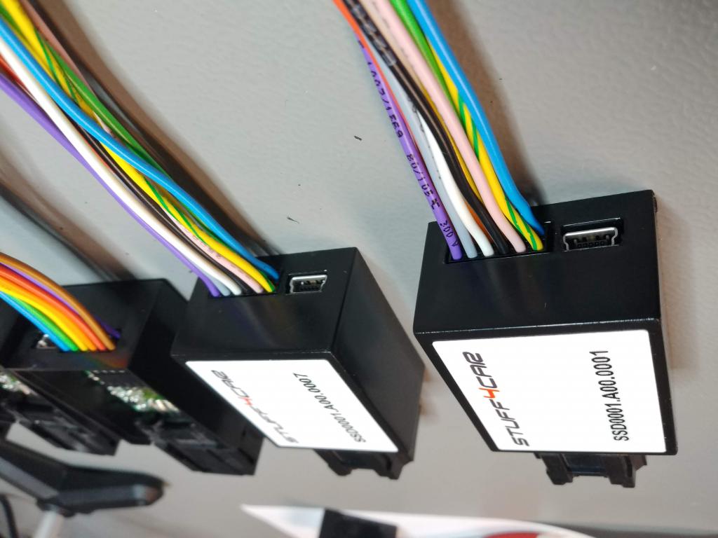

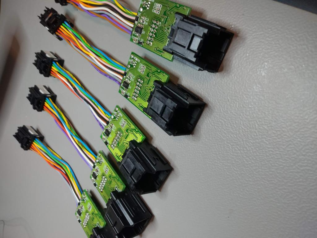

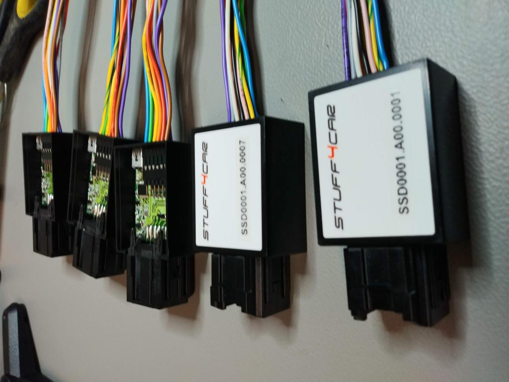

    taki mały update ode mnie. zlutowałem dzisiaj 5 szt prototypów, narazie montaż ręczny (5h samo lutowanie tych 5szt więc tak to nie może być robione bo moduł byłby zbyt drogi bo innych robót i kosztów jest jeszcze dużo), w przyszłym tygodniu mam gadać z gościem o montażu na automacie.
    Mam też prototypowe obudowy, wszystko tip-top więc zleciłem kolejne 100szt.
    Tak to mniej więcej wygląda po zmontowaniu:
Nazwa:	20190727_154056.jpg
Rozmiar:	96.7 KB
ID:	260690Kliknij obrazek, aby uzyskać większą wersję
Nazwa:	20190727_163940.jpg
Rozmiar:	73.6 KB
ID:	260691Kliknij obrazek, aby uzyskać większą wersję
Nazwa:	20190727_164133.jpg
Rozmiar:	76.4 KB
    Montaż w aucie jak ktoś ma wprawę 1 minuta, na pierwszy raz powiedzmy 3 - wpina się pomiędzy panel świateł a wiązkę.
    te 2 sztuki z naklejkami to obiecane dla kolegów [MENTION=81519]doomin13[/MENTION] i [MENTION=25836]Suzumushi[/MENTION], jak nie będzie problemów/niespodzianek to pod koniec przyszłego tygodnia będę mógł je wysłać. Ze 2 szt jeszcze bym mógł posłać jak ktoś bardzo chce.
    Cena finalna jeszcze nieustalona, muszę jeszcze wycenić automatyczny montaż. Te kilka szt dla alfaholików będą po 200zł brutto (FVAT23%)+ wysyłka kurier lub paczkomat 15zł. Potem ustalę finalną cenę serii produkcyjnej a od niej dla alfaholików będzie -10%.
    Będę informował o postępach - wieczorem albo jutro biorę się za przerobienie kodu z prototypu na AVR na ten finalny na STM32. jest jeszcze parę rzeczy które muszę zmienić/dodać, będę działał pon/wt w trakcie testowanie.
    Jest port mini USB, więc w razie czego (czy to jeśli chodzi of poprawki dla firmweru beta, czy potem gdyby np FCA coś zmieniła w tym jak działa ten przycisk w nowszych wersjach firmwarów BCM) będzie mozna sobie wgrać update samemu z kompa.
