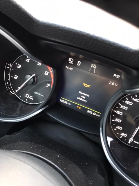

    No właśnie podejrzewam jakaś usterkę mechaniczną lub w serwisie źle ustawili interwał wymiany.

    Olej wymienili inspekcje w InfoCenter ustawili, ale w sterowniku silnika procedury wymiany oleju nie zrobili. Panie to nie dizel z DPF

    A u mnie coś nowego, po 5k od wymiany oleju komputer pokazuje komunikat wymienić olej silnikowy co jest?
    Olej.

    Wiem ze olej ale dlaczego po 5K
