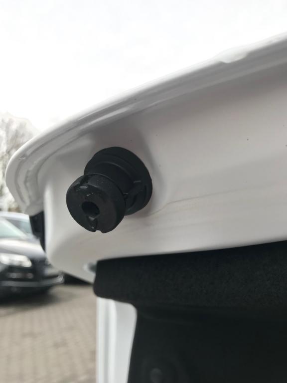

    Użytkownik Świeżak Avatar k3ss
    08 2013
    Wlkp.
    były: 156, 147, 159x2, jest: GIULIA 2.2 AT8
    238
    Cytat Napisał Kolpak Zobacz post
    Jesteś w stanie określić co na co wymienili (jakieś nr części, albo wygląd), bo mnie też średnio się zamyka..
    wymienione zostały te odboje (wrzucam zdj obecnych), inna konstrukcja niż "stare"/pierwotne (zdjecie z neta, troche je widać) Kliknij obrazek, aby uzyskać większą wersję
Nazwa:	IMG_6565.jpg
Rozmiar:	22.0 KB
ID:	255709Kliknij obrazek, aby uzyskać większą wersję
Nazwa:	old.jpg
Rozmiar:	57.1 KB
