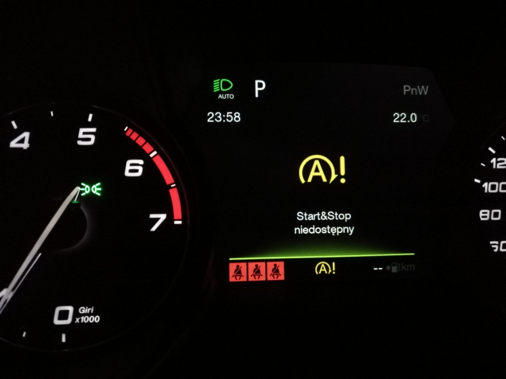

    Jadę sobie spokojnie w trybie "zielonym" bo się nie śpieszę. Zrobiłem jakieś 70km. Zapaliłem na chwilę długie.
    I cyk:
Nazwa:	15610695849770.jpg
Rozmiar:	108.1 KB
    Czyżby akumulator zaczął mi się sypać?
    Wielokrotny restart nie pomógł. Nigdy nie miałem problemów z aku a nawet ostatnio robiłem dłuższe trasy. Wszystko inne działa. Rozrusznik kręci jak zwykle "na dotyk".
    Normalnie bym powiedział "nareszcie się to g... wyłączyło jak w Giuliettcie" ale jednak trochę mnie to niepokoi.
    Kluczowe to może być użycie długich. Poprzednio ich używałem jakieś pół roku temu.
    Ehh. Dobrze, że przegląd niedługo.

    To raczej nie kwestia akumulatora. Ja przez pół roku jeździłem bez działającego Start&Stopa, ale nigdy nie zobaczyłem tego komunikatu. Jak w końcu podjechałem do ASO, żeby to sprawdzili, to dopiero po całym dniu różnych testów i wgrywania wszystkich dostępnych aktualizacji, zadecydowano o wymianie akumulatora.
    Jak pojawia się komunikat, to pewnie w komputerze będzie również zapamiętany jakiś konkretny błąd z tym związany i obstawiam, że to nie akumulator. Może najpierw dotankuj auto

    raczej nie aku, tym bardziej podczas jazdy?
    warto miec swojego elma/adapyery i mesa i sprawdzic bledy, mozesz tez sprawdzic stan naladowania aku jaki raportuje ibs. u mnie ss nie dziaka pozizej ok 67%, gdzies jeszcze na nizszym poziomie przestawal dzialac ogrzewanie tylnej szyby (mimo ze kobtrolka swieci , yak maja badziewnie napisaby firmware bcm giulie)
    No miałem to napisać przy głębokiej rezerwie może tak być, ale chyba kolegę o to nie podejrzewałbym

    poniewaz 2.0 za duzo pali a ja jezdze tylko dynamicznie to co chwile jest rezerwa.nie mam czasu czesto od razu jechac navstacjebi koncze na glebokiej typu ze wchodzi 54l choc i zdarzyli mi sie wlewac 56 czy raz nawet 58.3l. nigdy takiego komunijatu nie mialem. jak aku padal i walnelo bledami silnika przy rozruchu to chyba tego od ss tez nie bylo.

    Też czasami zejdę na grubą rezerwę i też nigdy tego nie miałem, nie mam pewności że w Alfie tak jest, ale w VAG jak jest głęboka rezerwa np. w przypadku nowych, które idą na PDI, to często świeci się kontrolka Start/stop nieaktywny, dopóki się mu nieco nie doleje paliwa
