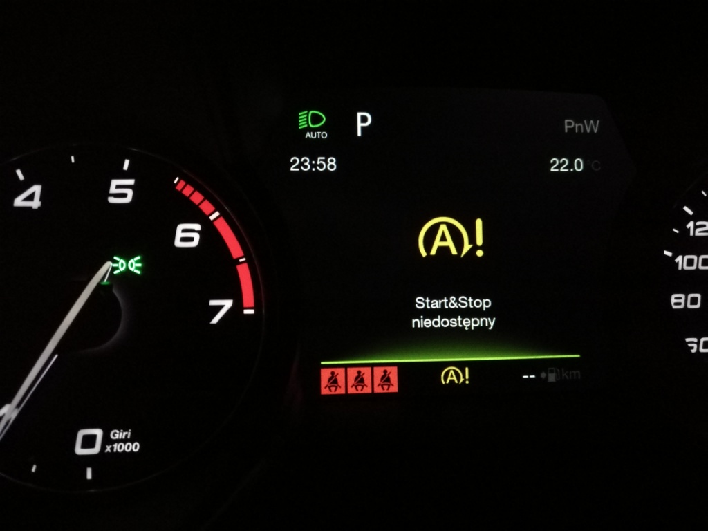

    ;D no właśnie jeśli to tak działa chyba się sami zaorali. Kolejny wymysł durnej biurokracji.
  9. #1469
    05 2018
    Giulia Super 2.0 200
    15
    Cytat Napisał azar Zobacz post
    Jadę sobie spokojnie w trybie "zielonym" bo się nie śpieszę. Zrobiłem jakieś 70km. Zapaliłem na chwilę długie.
    I cyk:
    Załącznik 259555
    Czyżby akumulator zaczął mi się sypać?
    Wielokrotny restart nie pomógł. Nigdy nie miałem problemów z aku a nawet ostatnio robiłem dłuższe trasy. Wszystko inne działa. Rozrusznik kręci jak zwykle "na dotyk".
    Normalnie bym powiedział "nareszcie się to g... wyłączyło jak w Giuliettcie" ale jednak trochę mnie to niepokoi.
    Kluczowe to może być użycie długich. Poprzednio ich używałem jakieś pół roku temu.
    Ehh. Dobrze, że przegląd niedługo.
    U mnie taka komunikat okazał się wyciekiem płynu z chłodzenia turbiny
  10. #1470
    Użytkownik Znawca Avatar azar
    02 2017
    Giulia Veloce, Giulietta 1.4
    1,716
    W błędach było: Przerwane połączenie od inteligentnego alternatora. Brak lewego światła.
    Z alternatorem okazało się, że po wyjęciu i włożeniu kostek błąd start stop zniknął. Z lewą lampą faktycznie długie nie działają. Jest impuls ale lampa się nie przełącza. Tam jest jakieś mechaniczna część. Nawet słychać jak się przełącza na długie w prawej.
    Lampa prawdopodobnie będzie do wymiany ale to w poniedziałek. To była diagnoza na szybko.
    Dla tych co nie mieli niczego z gamy fiata z systemem SS. Poziom paliwa nie wpływa na to czy wyświetla się błąd Może najwyżej zdecydować że nie będzie wyłączał silnika
    W poniedziałek dowiem się ile kosztuje taka lampa. Na dziś wiem tylko tyle co mechanik pamiętał jak kiedyś wymieniał taką lampę.
    Można obstawiać
