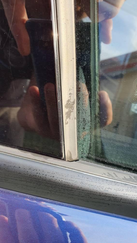

    Prawe drzwi, ciekawe skąd woda...
    Wysłane z mojego SM-G973F przy użyciu Tapatalka
    u mnie kiedyś było coś podobnego,
    wg serwisu była to kwestia skraplania wody - fizyka ;-) - a nie przecieki
    faktycznie od tamtego czasu się chyba nie powtórzyła

    U mnie notorycznie po myciu. I tylko w prawych. Dodatkowo znowu przeciag w prawych drzwiach, powyjzej 120km/h gwizdze tak że radia nie słychać [emoji16]
    Gdyby to było raz to może być tak jak kolega wyżej napisał, tak przynajmniej tłumaczy parowanie reflektorów VAG, ale jeżeli po każdym myciu i dodatkowo gwizda, no to musi być jakaś nieszczelność, szpara gdzie wnika zarówno woda jak i powietrze, to tył chyba to obstawiam właśnie mocowanie stałej szyby
  6. #1606
    Użytkownik Fachowiec Avatar kozak
    07 2018
    BMW 540i
    2,181
    To przednie drzwi akurat...
    Tylko poci się praktycznie od nowości, a gwizdy od 2 Msc jakoś.
    Także to raczej jedno z drugim nie ma nic wspólnego.
    Zaklejalem już chyba wszystkie możliwe dziury i dalej gwizdze, także albo uszczelki albo przez klamkę jakoś wpada lewe powietrze. Tylko jak mam znowu jechać do aso... Zanim oni to znajdą to mina wieki albo powiedzą że tak ma być albo że oni nie słyszą [emoji1787][emoji1787]
    Ostatnio edytowane przez kozak ; 26-08-2019 o 08:36
  7. #1607
    01 2019
    Lublin
    2,620
    Aaa, ok pomyliłem nakładkę słupka B z szybą stałą. No to w takim układzie musi być szpara pomiędzy szybą, uszczelka chyba w takim układzie
