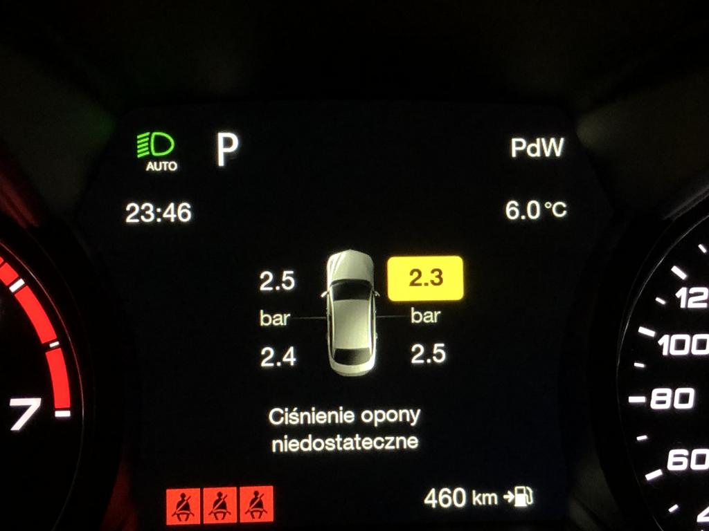

    Ktoś coś mógłby doradzić? Wsiadam 20 min temu i błąd ciśnienia, dojechałem do domu spr i we wszystkich kołach Ok

    po jeździe opony się trochę rozgrzewają i te 0.1-0.2bar masz więcej. może trochę niedopompowane masz to jedko koło no albo czujnik szwankuje? inna sprawa że kilku forumowiczów się skarżyło na TPMS, tu jak jest błąd to go dalej pokazuje jak jest nawet już ciśnienie w normie - pamięta przez jakiś czas. miałes idento ciśnienie jak w innych kołach?

    Początkowo myślałem ze uchodzi powietrze jak pojawił sie komunikat, tak we wszystkich kołach było takie same ciśnienie, w domu spr i dobilem delikatnie więcej we wszystkich kołach . Może niska temperatura miała znaczenie ze coś zaświrowało?Postal cała noc w cieple , później sprawdze czy coś sie zmieniło

    U mnie w pierwszy weekend z samochodem było tak:
    1. lewe tylne spadło do poziomu ostrzeżenia
    2. dobiłem je do poziomu jaki system pokazywał dla reszty
    3. ostrzeżenia nie skasowało
    4. jadąc w trasie ostrzeżenie trzymało się jeszcze przez chwilę, nawet gdy na innych kołach było mniejsze (!) i system dla nich nie krzyczał
    5. gdzieś po drodze system przestał narzekać
    Ja miałem identycznie, różnica 0,2 bara. Zaczęło niespodziewanie świecic przez cały dzień nic się nie zmieniło dalej różnica 0,2. Podjechałem na stację uzupełniłem, lampka zgasła wszystko ok, ale następnego dnia w kole znalazłem gwoździa, który później po wbiciu się uszczelnił, zatem sprawdź oponę na całym obwodzie
