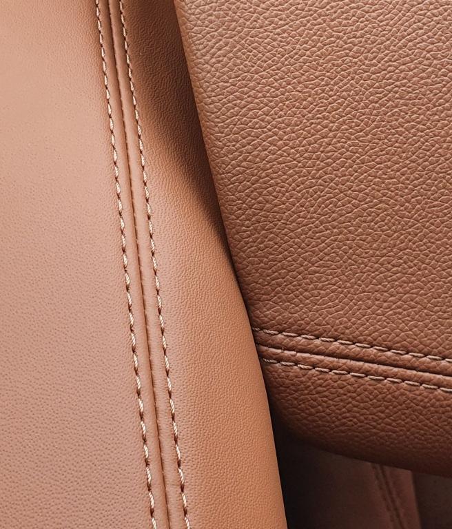

dokładnie tak - ja mam wrażenie że jest to ta skóra premium - czyli ta opcja foteli dla Veloce za ponad 10 000 zł. ale dokładnie tak mam. powiem więcej nowy podłokietnik tak samo się odkształca więc bez skrupułów przed końcem gwarancji znowu zareklamuje.
