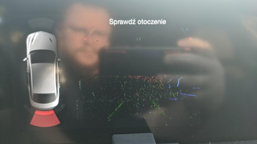

    Przestała komuś może działać kamera cofania w Giulii? Wyświetla komunikat "System kamery jest niedostępny", ewentualnie wyświetla obraz, który wygląda jak z zakłóceniami analogowymi, a dopiero po paru sekundach wyświetla błąd.
    Załącznik 272642
    właśnie wróciłem z ASO, gdzie mi powiedzieli. że w stelvio podobno padają tak kamery. W giulii się nie spotkali z tym problemem, ale to ta sama kamera. Co za tym idzie wymienią całą kamerę w ramach gwarancji. Diagnoza padła dość szybko to nie wiem czy się wgłębiali w problem (ale napewno wylądowało u elektryka).
    Dodatkowo po tygodniu niedziałania kamera wróciła do żywych działająć w kratkę, a ostatnio zaś ciągle działa normalnie.
    fajnie byloby jakby wymieniali te kamerki na takie, ktore wyswietlaly by ten obraz w lepszej jakosci, moze wtedy w mojej giulii tez by sie popsula
