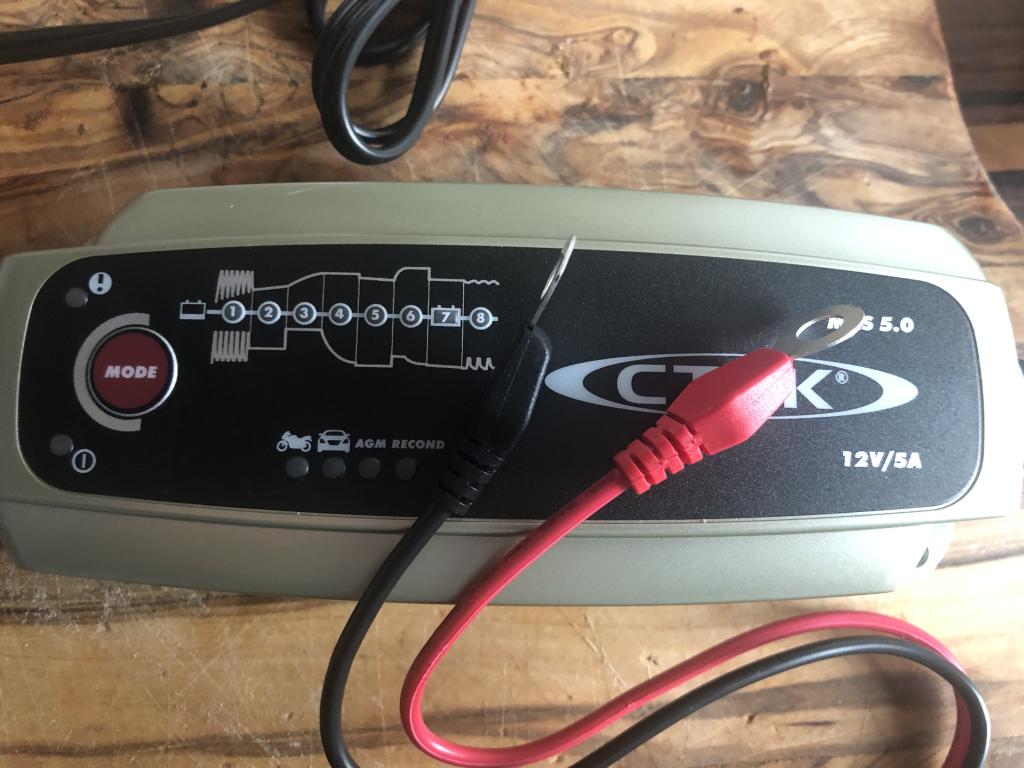

    Domyślnie Doładowywanie Akumulatora
    Witam
    Mam pytanie odnośnie doładowywanie Aku ,chciałbym na stale wpiąć sobie kabel od ceteka pod akumulator i wg potrzeby sprawdzenia Mesem i sobie go podładowywać w razie potrzeby ,gdyż auto sobie zimuje w garazu i raz na jakiś czas go przepalam jakąś przejażdżką w słoneczny dzionek,ale nie chciałbym odpinać klemy minus,teoria ładowarki mówi ze tak można ,lecz wołałbym wypowiedz zacnego grona może któryś z was od dłuższego czasu to stosuje i może się wypowiedzieć ,nie chciał bym zonka ze strony elektryki.
    [ATTACH=CONFIG]274484
    pozdrawiam i milej niedzieli życzę.

    Cytat Napisał Ducrider Zobacz post
    Witam
    Mam pytanie odnośnie doladywania Aku ,chciałbym na stale wpiąć sobie kabel od ceteka pod akumulator i wg potrzeby sprawdzenia Mesem sobie go podładowywać,gdyż auto sobie zimuje w garazu i raz na jakiś czas go przepalam jakąś przejażdżką w słoneczny dzionek,ale nie chciałbym odpinać klemy minus,teoria ładowarki mówi ze tak,lecz wołałbym wypowiedz zacnego grona może któryś z was od dłuższego czasu to stosuje i może się wypowiedzieć ,nie chciał bym zonka ze strony elektryki.
    Podłącz i zapomnij.

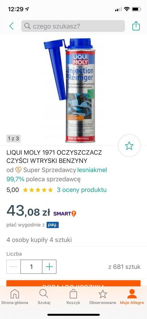

    Cytat Napisał Wilq84 Zobacz post
    Coś chyba wspominali, że wgrywali - dobry trop
    Ok, dzięki. Sprawdze przy następnym tankowaniu czy będzie tak samo
    Sorki, ten wpis z ulepszaczem paliwa wkleił mi się w tym wątku błędnie, pisałem to do wypadania zapłonu Gulia/Stelvio, nie wiem czemu tu się pojawiło, to nie było do Twojego problemu .
