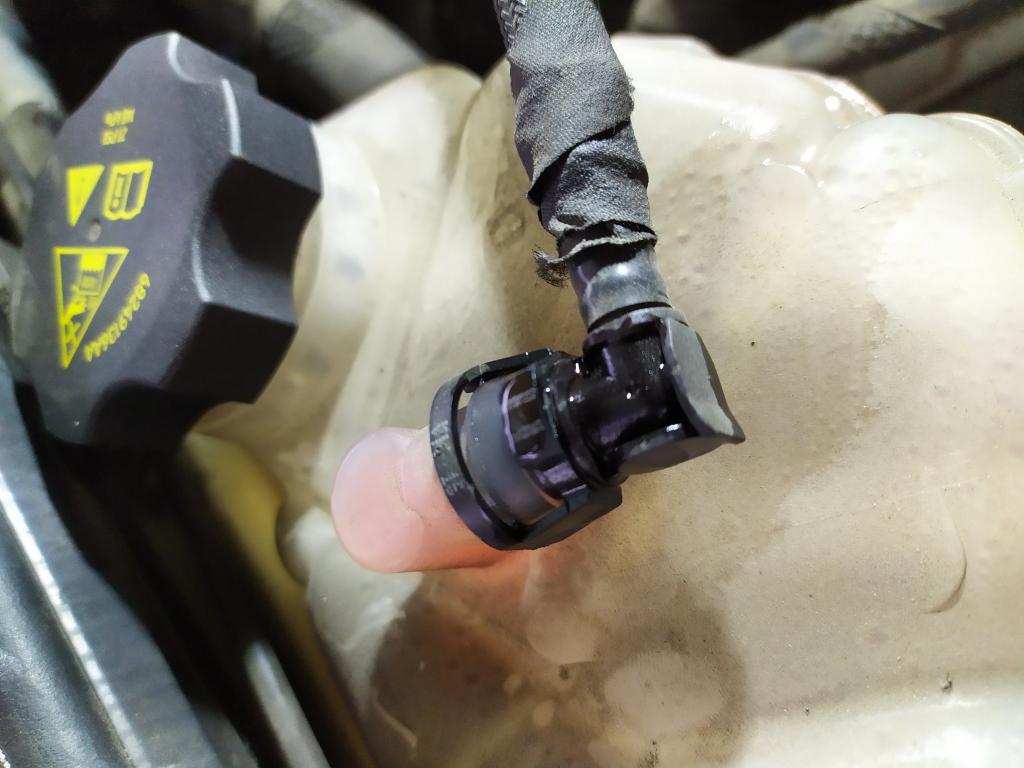

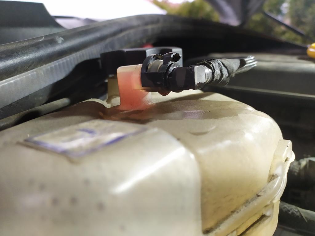

    Dziś zauważyłem lekkie pocenie zbiorniczka płynu chłodzącego od strony pasażera. Wygląda na to że sączy się z przelewu. Jak zdemontować ten plastik żeby poznać przyczynę kapania? Podobno jest tam jakiś oring, nie chciałbym połamać tych plastikowych zaczepów.
Nazwa:	IMG_20210123_143058.jpg
Rozmiar:	77.3 KB
ID:	275566   Kliknij obrazek, aby uzyskać większą wersję
Nazwa:	IMG_20210123_143114.jpg
Rozmiar:	56.4 KB
ID:	275567   Kliknij obrazek, aby uzyskać większą wersję
Nazwa:	IMG_20210123_143105.jpg
Rozmiar:	73.3 KB
