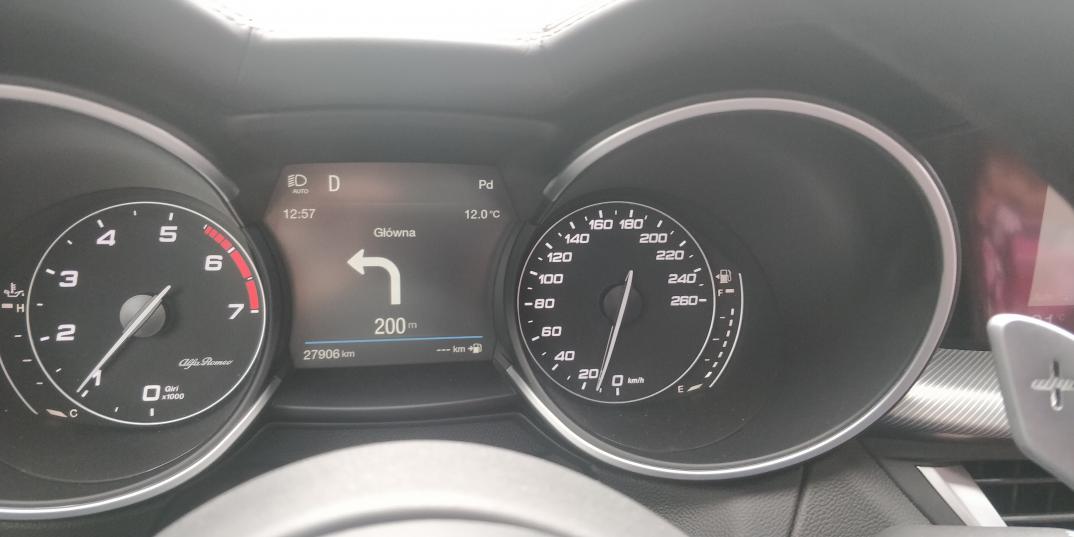

Tak dla ciekawości dzisiaj miałem rano taki temat. Po odpaleniu auta, odpaliło normalnie na zasięgu na danym paliwie w zbiorniku miałem trzy kreski. Zresetował się licznik A i B. Czyli tak jak coś z Aku. Start/stop działał bo nie wyłączyłem żeby sprawdzić. Najciekawsze że w ostatnie 3 dni zrobiłem ponad 1000 km. Auto po tej trasie stało 2 dni w garażu otwarte. Nie wiem czy to mogło mieć jakiś związek, w aucie był zostawiony kluczyk leżał w pojemniku na kubki
