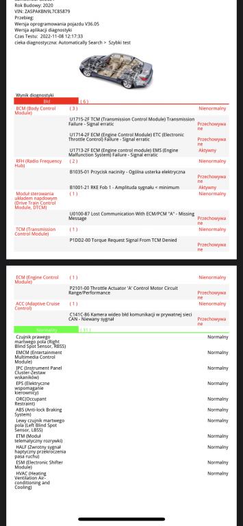

    Domyślnie Pacjent Stelvio 2020 błąd silnika później skrzyni...
    Witam szanowne grono Mam problem ze swoim Stelvio pojawił się w trakcje jazdy błąd silnika później błąd skrzynki i tryb awaryjny brak mocy. Auto po uruchomieniu ponownie działa bez zarzutu a po kilku kilometrach błędy wracają. Mam pytanie do kogo z tym uderzyć? Autko z USA wiec uprzedzam porady o gwarancji. W załączniku błędy jakie się pokazały może ktoś mnie nakieruje co robić ...
