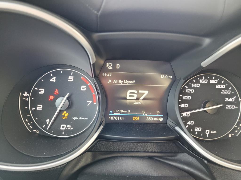

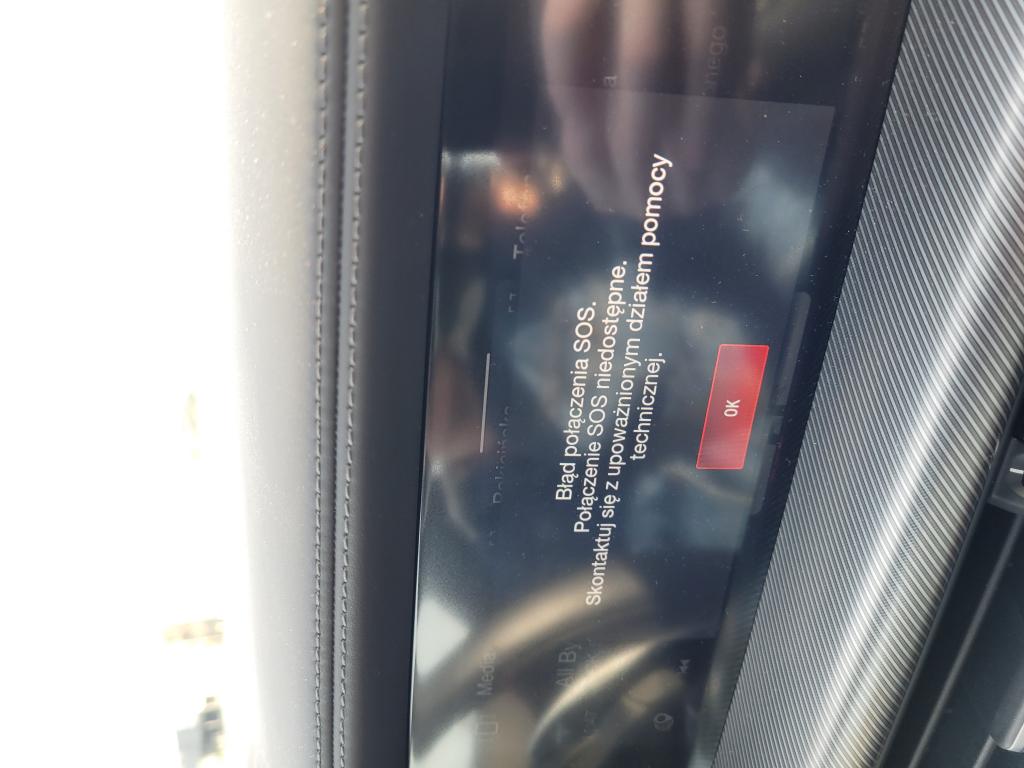

    Cześć , w sobotę po umyciu auta na myjni bezdotykowej ( nie wiem czy to może być przyczyną czy to tylko zbieg okoliczności ) zaczęła mi szwankować elektronika w aucie. Wyskoczyły błędy min. poduszki powietrznej, systemu start stop, hamulców, zapięcia pasów bezpieczeństwa. W niedzielę podczas jazdy autem to samo, po odpaleniu raz wyskakiwały błędy od razu, innym razem po przejechaniu kilku kilku minut. Dzisiaj rano jadąc do pracy , co prawda raptem 5 minut problem ten nie wystąpił. Miał ktoś podobny przypadek ? Jechać z tym do Aso żeby sprawdzili czy jakieś błędy dalej nie występują, czy ten typ tak ma i np. odpięcie akumulatora na chwilę naprawi problem ?
    Z góry dzięki za pomoc, miłego dnia , pozdrawiam !

    Nie zaszkodzi odpiąć aku i sprawdzić czy problem nadal będzie występował, ale wygląda to trochę jak jakaś przetarta wiązka. Auto jest z USA i składane? Najlepiej byłoby się podpiąć komputerem i sprawdzić błędy.

    sprawdź body przy stopach pasażera czy nie ma śladu zalania- ostatnio znów jest ponoć kłopot.

    Auto z salonu polskiego, jeszcze na gwarancji, mam nadzieję że dobrze złożyli ale w fabryce ;-) Jak wystąpi ponownie problem to chyba podjadę do Aso i niech sprawdzą skąd te błędy , o ile będą w stanie coś wywnioskować po podpięciu się do komputera.

    Raczej jednak coś z wodą ma związek, dwa dni miałem spokoju, usterka nie występowała, wczoraj popadał deszcz i znów te same błędy.
    Zadzwonię dzisiaj do ASO i się umówię na wizytę, zobaczymy co powiedzą.

    Podszybia z przodu nie mają jakichś zatkanych odprowadzeń?
    I zdaje się z tyłu był jakiś problem zalewania sterownika przez uszczelnienie nad lampami i zdaje się była jakaś poprawka technologiczna do tego, nie wiem czy przed czy po lifcie, poszukaj. Mgliście to pamiętam ale coś było o tym na forum.
    Chociaż, MY21 to gwarancja... może szkoda czasu na drążenie samemu :⁠-⁠).
