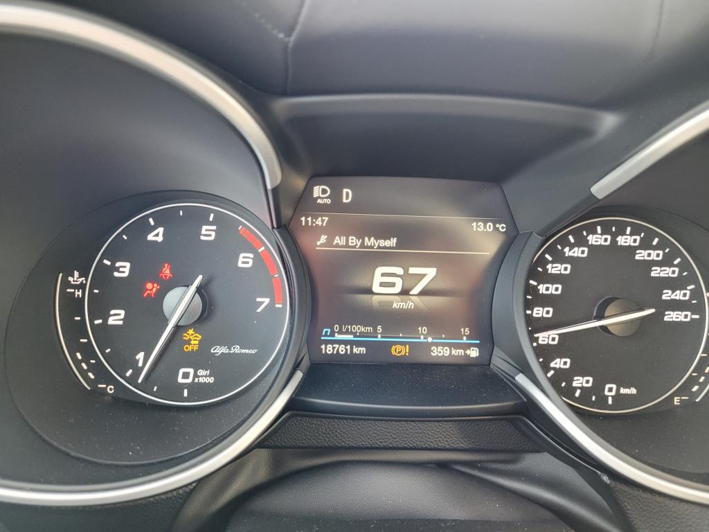

    Cześć , w sobotę po umyciu auta na myjni bezdotykowej ( nie wiem czy to może być przyczyną czy to tylko zbieg okoliczności ) zaczęła mi szwankować elektronika w aucie. Wyskoczyły błędy min. poduszki powietrznej, systemu start stop, hamulców, zapięcia pasów bezpieczeństwa. W niedzielę podczas jazdy autem to samo, po odpaleniu raz wyskakiwały błędy od razu, innym razem po przejechaniu kilku kilku minut. Dzisiaj rano jadąc do pracy , co prawda raptem 5 minut problem ten nie wystąpił. Miał ktoś podobny przypadek ? Jechać z tym do Aso żeby sprawdzili czy jakieś błędy dalej nie występują, czy ten typ tak ma i np. odpięcie akumulatora na chwilę naprawi problem ?
    Z góry dzięki za pomoc, miłego dnia , pozdrawiam !
    Załącznik 285745Załącznik 285746

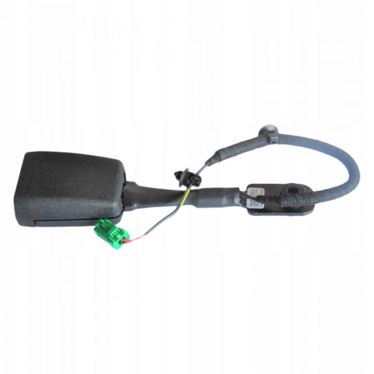

    Jestem po wizycie w ASO , przyczyną błędów poduszki powietrznej , systemu start stop, hamulca ręcznego, jest podobno zapinka pasa, część zamówiona, jestem umówiony na wymianę na sobotę.
    Chociaż nie chce mi się wierzyć że wymiana tej zapinki rozwiąże problemy ze start stopem, ręcznym , poduszką powietrzną.... zobaczymy... Kliknij obrazek, aby uzyskać większą wersję

    Cytat Napisał dario_ldz Zobacz post
    Może po prostu robi zwarcie?

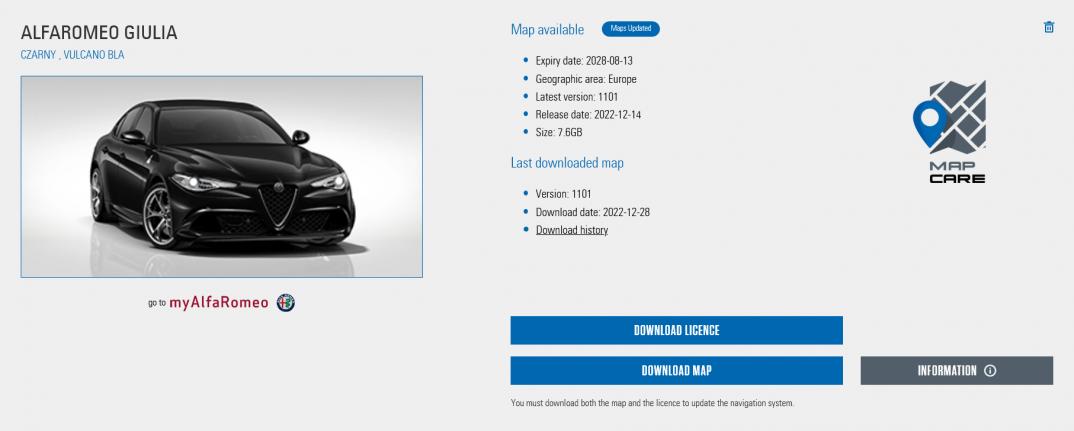

    Chciałem pobrać update mapy. Wchodzę na
    owners.mopar.eu/alfaromeo/alfaromeo-pl/pl/login <- dostaje info po zalogowaniu że
    We are sorry, but you are not yet registered for Mopar® services.
    I kazde zalgować się dostępami które już posiadam jeszcze raz. I tak w koło. Bo nie mogę sie zalgować bo błąd taki jak wcześniej
    Próby na maps.mopar.eu/en/home kończą się tym samym...
    To dziadostwo mi chyba jeszcze nigdy nie zadziałało bez problemów...
    Psuje linki bo forum nie pozwala mi wstawić
    Możecie się tam zalogować?

    Zaloguj się bezpośrednio przez https://maps.mopar.eu/en/home . U mnie wchodzi bez problemu Kliknij obrazek, aby uzyskać większą wersję

    Ciekawe że pokazuje Ci inną wersje map niż mi. u mnie Latest version: 15.0.0
