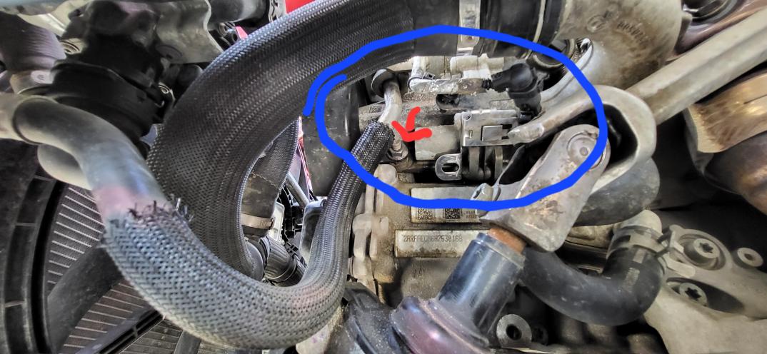

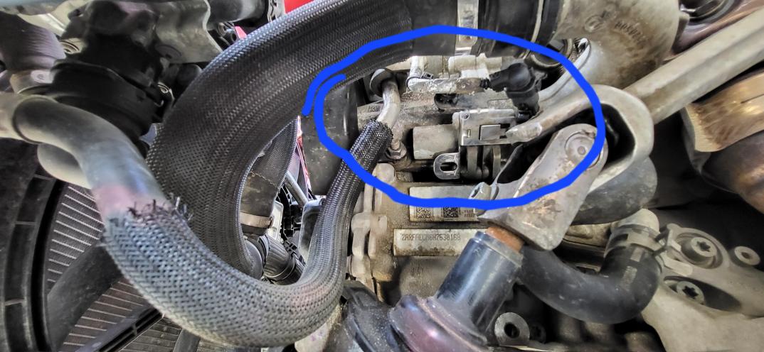

    Jakimś cudem poluzowala mi się nakretka od końcówki drążka kierowniczego.. Na sworzniu
