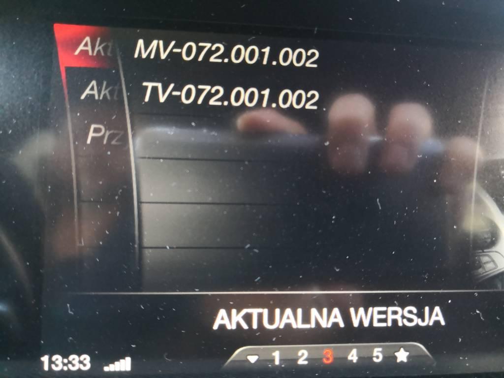

    u mnie działa ta opcja.
  7. #707
    9,987
    Cytat Napisał Peterr Zobacz post
    Ja w Stelvio z softem 072.xxx nie mam tej funkcji może jest dedykowana tylko do Giuli
    EDIT po informacji od kolegi [MENTION=35839]Cameyo[/MENTION] ze w Stelvio ma ta opcje i mu dziala.
    [MENTION=76489]Peterr[/MENTION], glupie pytanie, rozumiem ze masz elektryczne fotele i Ci odjezdzaja? patrzyles w menu Wspomaganie Kierowcy, sprawdz i daj potwierdzenie na 100%.
    pisales ze u Ciebie wymienili radio tak? moze cos musza zmienic w ustawieniach auta (nie kojarze tego w proxi co prawda), albo same fotele czy jakis modul w starszych autach nie wspiera tej funkcji i dlatego nie jest widoczna? Oby nie, bo chcialbym zeby moja dalo sie zupdatowac i wylaczyc to odjezdzanie.
    Ostatnio edytowane przez epsonix ; 19-09-2018 o 12:25
  8. #708
    04 2014
    Stelvio 280KM
    198
    Dowód na zdjęciach
    Wysłane z mojego BLA-L09 przy użyciu Tapatalka
  9. #709
    9,987
    no to do kompletu informacji (dla mnie w kwestii mozliwego update starszych aut) potrzeba tylko info o o ktore pytalem w ostatnim poscie kolege Peterr
