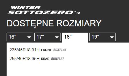

Jeśli chodzi o opony z homologacją AR to strona Pirelli pokazuje Sottozero 3.
Niestety tych na tył jeszcze nigdzie nie znalazłem z homologacją. Jakimś rozwiązaniem byłoby założyć na przód z homologacją, a na tył bez.
Pokaż załącznik 236090
Oznaczenie AR to nie jest homologacja. To jest oznaczenie informujące o tym, że dana opona została przez jej producenta przygotowana SPECJALNIE na potrzeby producenta samochodu. Takie specjalne przygotowanie opony może oznaczać ciut inną mieszankę gumy lub np. większy nacisk na mniejsze opory toczenia albo większą twardość itp. od identycznej opony dostępnej na rynku. Takie przygotowanie opony dla konkretnego producenta uzależnione jest od tego czego sobie życzy ten producent samochodu.
Reasumując do Giulii możemy kupić każdą oponę w zalecanym przez Alfę Romeo rozmiarze, nie musi to być opona z oznaczeniem AR. Bo to nie jest opona homologowana, to jest opona przygotowana specjalnie na życzenie producenta (ma zaakcentowany jakiś parametr, ale nie mam pojęcia czego zażyczyła sobie [notranslate]Alfa[/notranslate]).
