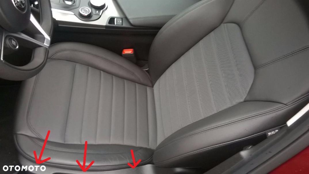

    ale to skrzypienie foteli w nowej Giuli I Stelvio o którym pisałem to nie było o konsolę środkową, tylko na mój gust na zewnątrz fotela skóra pocierała o plastik maskujący bok fotela (wklejam zdjęcie z otomoto z zaznaczonym podejżanym źródłem skrzypienia). nie przyglądałem się temu dokładnie, ale zgaduję że coś tam sknocili w projekcie maskownicy do tych foteli - może nie powinna być tak wysoka, albo brakuje jakiś materiałowych podklejek?

    Kolejna reminiscencja ze 156 może ci sami ludzie lub ich dzieci projektowali Giulię ? W tym samym miejscu mam druga przekładkę, bo też tam skrzypiało, choć słabiej.

    Ja w tym miejscu mam podszyty materiał.

    Tak to jest zrobione w veloce.

    W Giulii (super) też jest materiał i nie skrzypi.

    ok,jest material ale widocznie skora jak siedzisko sie ugnie potrafi dotykac plastiku i skrzypnac -kolega @lechtak pisal ze przesmarowanie skory odpowiednia pasta pomoglo u niego. powiedzmy ze to skrzypienie w tak latwy sposob mozna wyeliminowac, zostaje jeszcze drgajace oparcie nieobciazonego fotela pasazera no i pytanie cozy cos zacznie skrzypiec nowego jak auto bedzie mialo nalatane 30 czy 50tys km?

    Mam pakiet lux, i skrzypi w zależności od tego jak ułożę swoje cztery litery na siedzisku. Jest to jednak odgłos skrzypienia skóry o inne elementy, przynajmniej tak mi się wydaje. Czasami też skrzypiało bo ocierałem paskiem od spodni o oparcie. Żadnych innych niepokojących dźwięków ze strony foteli jeszcze nie usłyszałem.
    Z kolei w Giulietcie jeszcze mi nic w fotelach nie zaskrzypiało a mam ją już ponad 6 lat (fotele ze skóry łączonej z mikrofibrą). W 159 po ok 20.000 km zaczął skrzypieć fotel kierowcy, ale ASO sobie z tym skutecznie poradziło za pierwszym podejściem i była cisza aż do rozstania się z autem.
