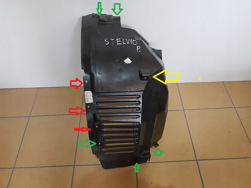

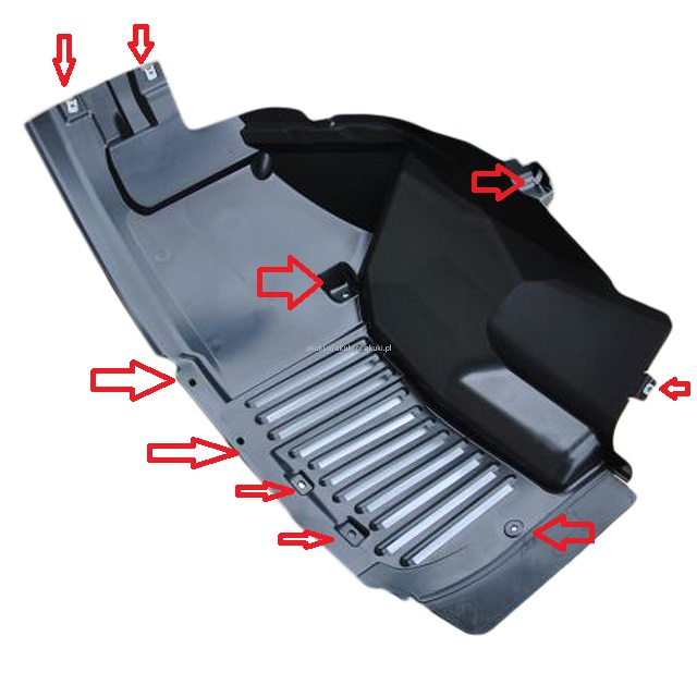

  9. #1099
    Użytkownik Pasjonat
    02 2014
    RZ
    Stelvio 2018 Sport TI
    3,569
    mówisz i maszKliknij obrazek, aby uzyskać większą wersję
Nazwa:	0_0_productGfx_fbbe88b7a840b8129619876534a89bba.jpg
Rozmiar:	72.7 KB
ID:	283104Kliknij obrazek, aby uzyskać większą wersję
Nazwa:	59eb02f24395b92f7edbda034db1.jpg
Rozmiar:	101.0 KB
  10. #1100
    02 2022
    Stelvio Veloce '21
    14
    Teraz wszystko widać dokładnie! Dzięki
