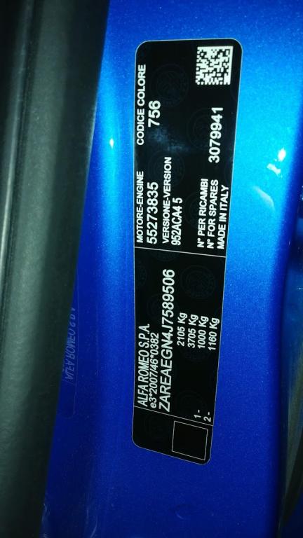

    widziałem różne rodzaje naklejek, moja nic na temat daty nie ma:
Nazwa:	IMG-20190921-WA0004.jpg
Rozmiar:	44.0 KB
    natomiast taka z auta ze stanów miała w lewym górnym rogu 03/17

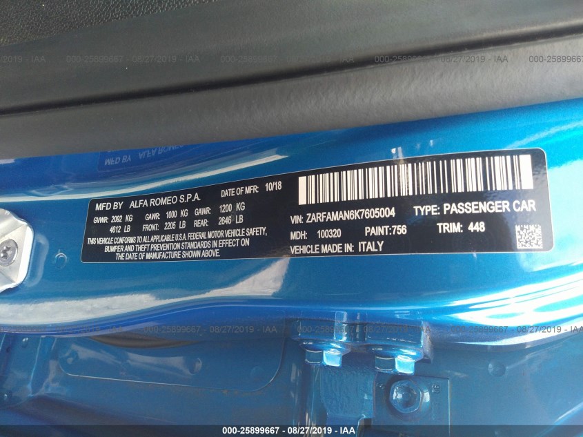

    Te ze stanów wyglądają tak
Nazwa:	tabliczka.jpg
Rozmiar:	119.2 KB
    sądziłem że europejskie też posiadają takie dane .

    Europejczykom nie trzeba pisać - Passenger Car.
