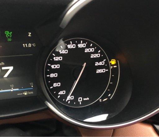

    Powyżej zdjęcie z dziś z auta z nowym softem. Rezerwa się świeci. Ale brak pomarańczowego lub czerwonego koloru na wskaźniku. Kreski przebiegu zniknęły. Przy takim stanie zatankowane do pełna 50 litrów. Parę dni wczesniej wszystko działało po staremu. Tzn. pojawił się czerwony kolor na wskaźniku i z tym kolorem przejechane było 25 km. Wtedy zatankowałem do pełna 50,5 litrów. Aktualizacja była na początku miesiąca.

    To nie są "kreski" przebiegu lecz przypuszczalna ilość kilometrów jaką można przejechać przy aktualnym spalaniu chwilowym na pozostałym paliwie. Istotny jest poziom wskazań wskaźnika ilości paliwa. Zapalenie czerwonych kresek oznacza 8-9 litrów.
    Sprawdziłem (mając duże nerwy), po zapaleniu ostatniej czerwonej diody i przejechaniu 25 km, tankowanie i do pierwszego wyłączenia pistoletu weszło 57 l. a pod "korek" czyli widać poziom paliwa 60,8 l . Tak więc jestem przekonany, że po zapaleniu ostatniej czerwonej diody przy spokojnej jeździe można przejechać do 40 km. Choć ja już nie będę ryzykował.
