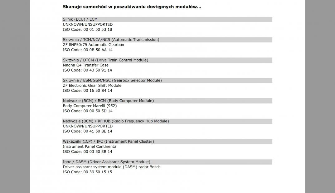

  5. #175
    Użytkownik Świeżak Avatar palacz82
    03 2020
    Poznań
    Alfa Romeo Giulia Veloce Q4 2018
    62
Nazwa:	2020-06-22_15-35-01.jpg
Rozmiar:	60.4 KB
    Po zeskanowaniu modułów nie widać SGW, więc chyba ten model tego nie ma

  6. #176
    02 2018
    Alfa Romeo Stelvio
    854
    Cytat Napisał palacz82 Zobacz post
Rozmiar:	60.4 KB
    SGW raczej nie bedzie widac na tym raporcie SGW jest przed innymi modulami I strzeze dostepu do nich..
    Info tutaj:
    https://www.multiecuscan.net/SupportedVehiclesList.aspx
    The SGW module blocks any diagnostic tool from executing commands on the vehicle (like actuators, procedures and even clearing of DTCs).
    Wiec read chyba zadziala.. (ja nie ma mam SGW I nie podlanczalem nigdy do takiego auta wiec nie wiem jak sie zachowa MES)
    Jaka data produkcji?
    Wysłane z mojego SM-N950F przy użyciu Tapatalka
    Ostatnio edytowane przez niegowic ; 22-06-2020 o 15:27

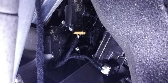

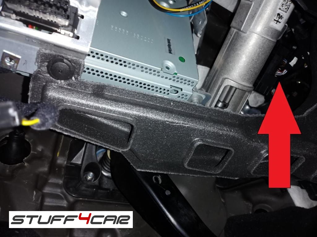

  7. #177
    Ghibli'20, Giulia'18, Tonale'23, Spider'99
    10,706
    jak jest SGW to nie da się (bez odblokowania lub ominięcia) nic aktywnego wykonać - np skasować błędu - zostaje
    SGW MES widzi na skanie - zgłasza się na dwóch CANach
    wchodząc w proxi też jest ostrzeżenie i widać na liście o SGW (nawet jak jest ominiety a jeszcze niewyprogramowany). natomiast to ostrzeżenie i widok na liście jest zanim zrobi się proxi z bypassem - potem go nie widać nawet jak się odłączy bypass, tak więc w MES najlepiej albo scan puścić i szukać na liście (bo zobaczy kod ISO), albo fizycznie looknąć czy jest- nawet da sie wypatrzyć poprzez otwór pod kolumną kierownicy, ale lepiej zdjąć osłonę nad nogami kierowcy:
Nazwa:	20190518_121214.jpg
Rozmiar:	184.6 KB
    PS, z jakiego programu ten PDF jest wygenerowany? wszystko z podstawowego CANa jest na tym listingu czy jest więcej stron?
