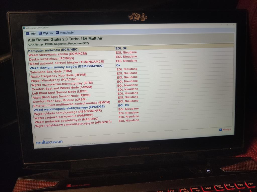

    Mam problem z osiowaniem proxy w mes 5.0. Po konwersji z USA na EU jest błąd z modułem TBM. Miał ktoś z tym modułem problem w giuli MY22? Przez ten jeden błąd wychodzą takie kwiatki jak na zdjeciu. Przy osiowaniu wszystkie moduły niby przechodzą oprócz TBM.

    U ciebie nic nie przechodzi wszystko na czerwono.

    Przy osiowaniu na poszczególnych etapach dostaje komunikat "udany", tylko na TBM mam przekroczony limit czasu. Wszystkie ustawienia się zapisały. Może być tak że mes 5.0 został gdzieś na początku 2022 roku wypuszczony a samochód jest z połowy 2022 i nie obsługuje w pełni tego samochodu?

    TBMy z poliftów USA nie przechodzą proxi, nie wiem czy to tylko dotyczy nowszych czy nie bo nie śledzę. mogę tylko zgadywać że albo trzeba gadac z supportem MESa, albo wypiąć TBM i zrobić proxi bez - i tak funcje TBM raczej w EU chyba nie działają (life traffic, updaty softu TBM, alfa connected services) - zgaduję że karta GSM/LTE jest raczej przedpłacona z abonamentem na dany region? pytanie tylko czy do wywalenia trzeba też troszke w proxi ręcznie pogrzebać, tu MES jak jest niewiele pomoże chyba że ktoś zna dokładnie bajty/bity które trzerba pozmieniać (ewentualnie może AlfaOBD ma komplet ustawień dla nowszych poliftów - było tam ich setki ale nie wiem na ile aktualne to jest)
