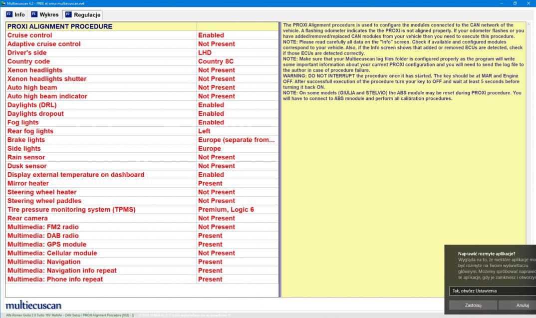

    a czy w MES można aktytować funkcje ? np. czujniki parkowania, kamera cofania...
    W radiu jest wejście sygnałowe na kamere, czy pewnie trzeba to gdzieś uaktywnić, żeby to działało...

    Tyle masz w Proxi w MESie 4.2:
Nazwa:	Proxi_możliwości.jpg
Rozmiar:	114.0 KB
    PDC nie widzę, kamera jest. Może coś dojdzie z czasem jeszcze?
    co do robienia samego Proxi, dla aut od 2018 trzeba ominąć Security Gateway

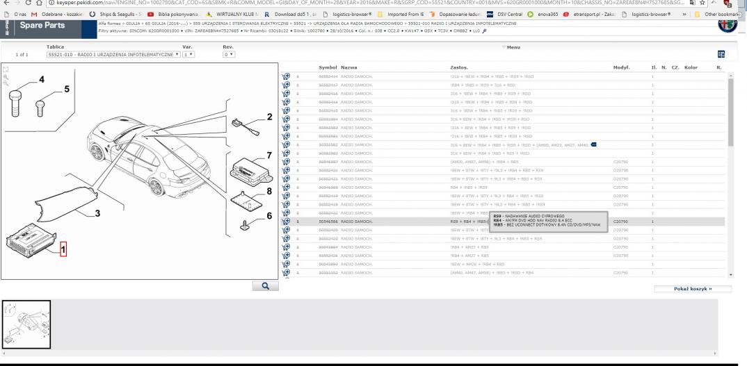

    moje radio jest kompatybilne zarowno dla opcji bez jak i z kamera. dla pewnosci w twoim przypadku sprawdz w keyeper.pekidi.com dla swojego vin jaki masz nr radia a potem porownaj liste opcji dla ktorych ten numer radia jest wlasciwy czy lapie sie tez z kamera.

    hmm, pomożecie rozszyfrować ? radio jest pod kamerę ?
  9. #39
    9,999
    nie widać numerów, zbyt mała rozdzielczośc, za duża kompresja.
    w moim przypadku moje radio jest wymienione zarówno dla opcji bez jak i z kamerką, tylko reszta konfigu musi się zgadzać (6.5", AA, DAB,brak Navi). zgaduje że u Ciebie może być podobnie. zobacz czy dla Twojego VIN, radio które Ci raportuje na wyposażeniu, dla jakich innych opcji ten sam numer OE występuje. jak nie jesteś pewien wyślij VIN, ale na PW bo tu nie jest temat o retrofitach tylko o MESie
