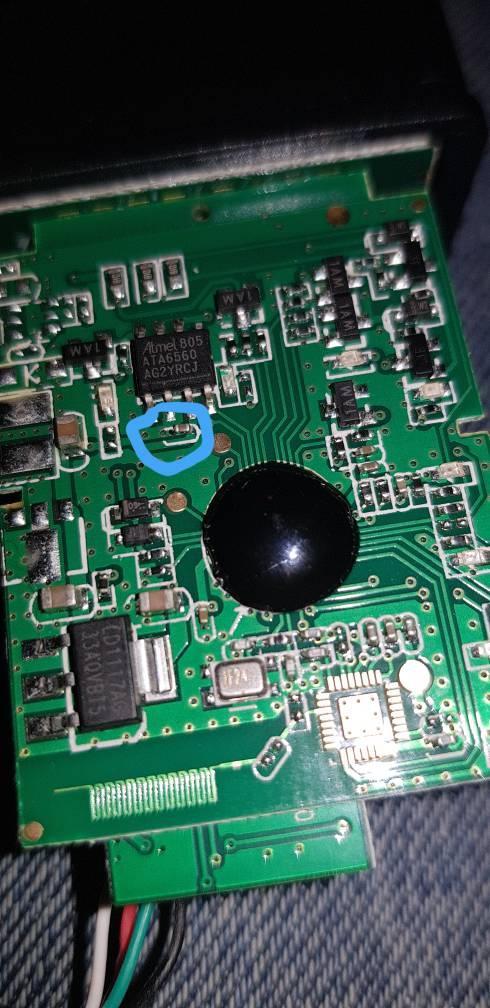

    Czy to może byc to?
    Wysłane z mojego Galaxy s8+ przy użyciu Tapatalka
  10. #70
    ViP Maniak resoraków Avatar majk
    01 2007
    Poznań
    ALFY
    668
    to jest kondensator, rezystor jest czarny
