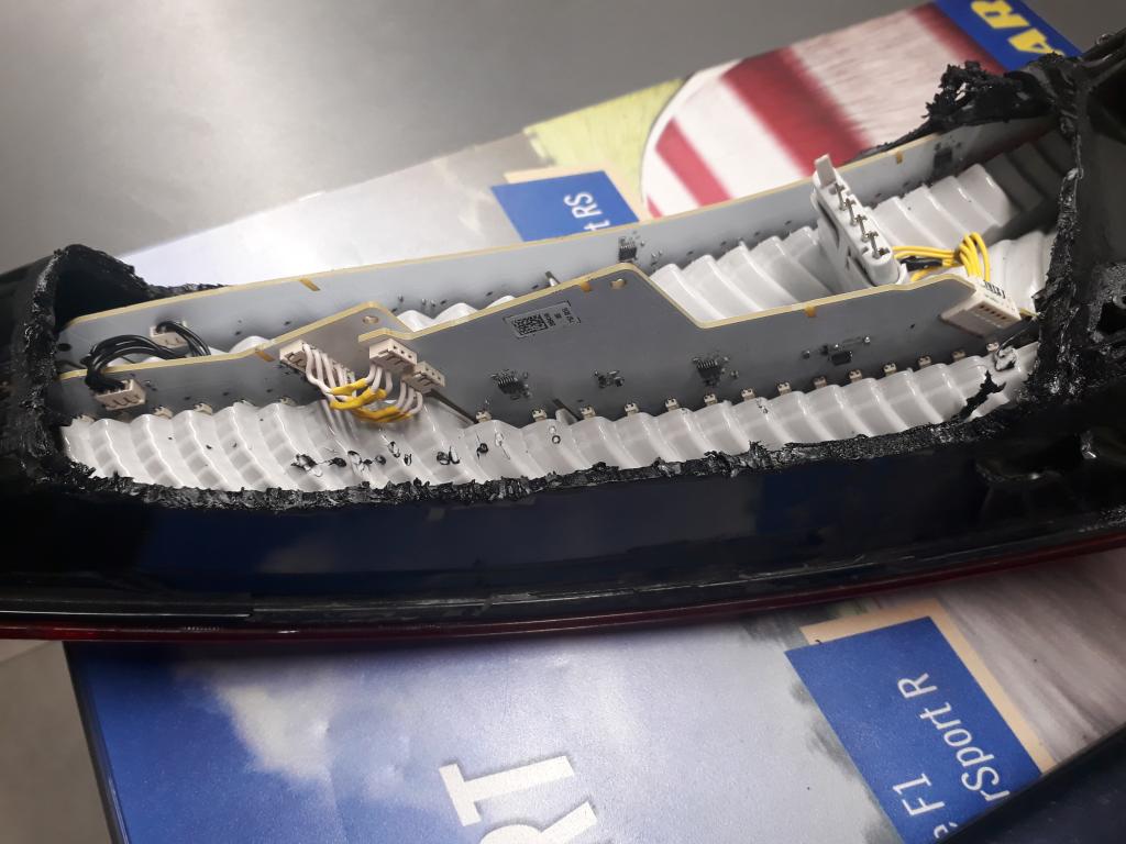

    A może rozbierał ktoś, albo chociaż widział rozebraną tylną lampę z Giulii?

  10. #20
    Użytkownik Maniak resoraków Avatar Kolpak
    09 2018
    Częstochowa
    Giulia Q
    854
    Dla zainteresowanych
