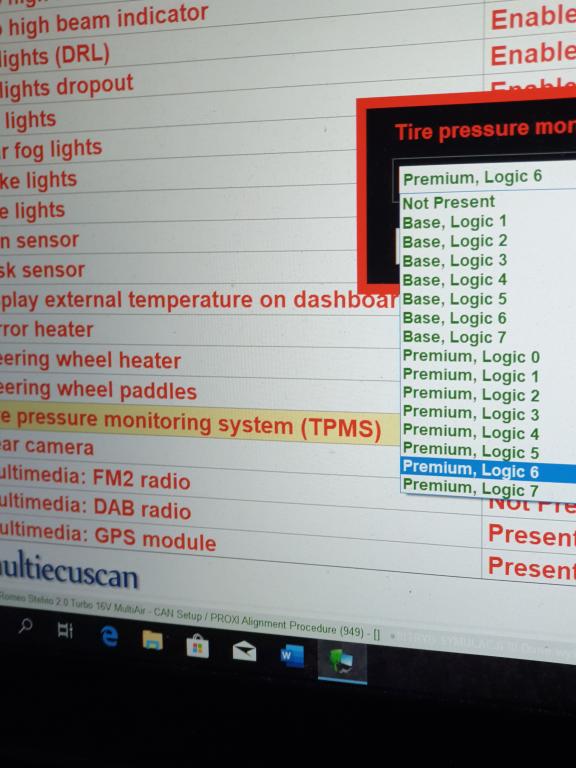

    W MEs-ie masz oznaczenie czujniki "base" i "premium" - wydaje mi się, że można przypisać po 7 kompletów czujników- prawdopodobnie właśnie chodzi o te 2 typy czujników.
Nazwa:	TPMS.jpg
Rozmiar:	60.8 KB
    jeszcze jedna ciekawostka- w Eper- jest..tylko jeden typ czujnika do kół.
