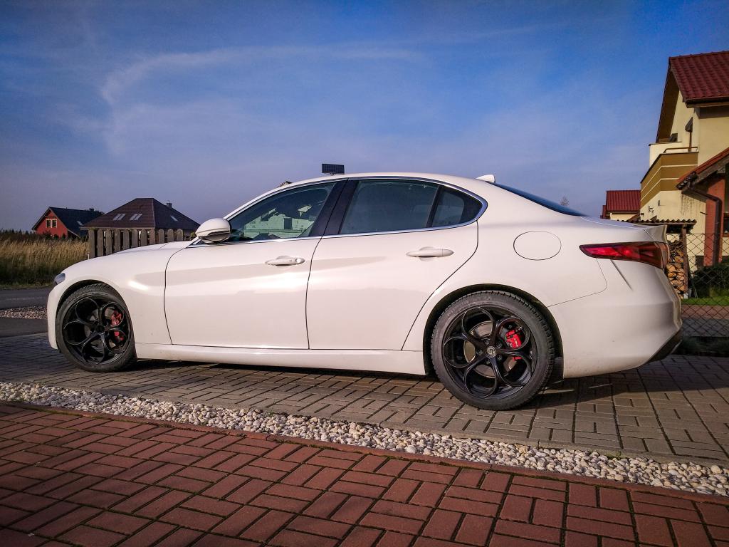

    Kolejne czujniki CUB na Julce - zadziałały po chwili
Nazwa:	Giu.jpg
Rozmiar:	115.2 KB

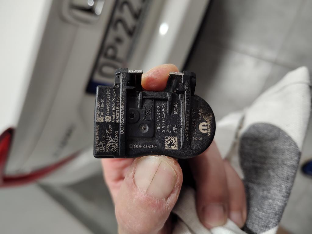

    Giulia z USA 2018 rok przypłynęła z uszkodzonym przednim prawym kołem, kupiłem drugi komplet kół na allegro Ori od Giulii qv, nie znam częstotliwości bo były z oponami. Na poprzednich kołach trzy wskazywały ciśnienie jedna nie, zdemontowalem czujnik z uszkodzonej felgi. Dodam jeszcze, że felgi nie były oryginalne. Na kołach z qv jeszcze nie jeździłem, więc niewiem czy się skalibruje?

    Cytat Napisał Kolpak Zobacz post
    Masz rację tyle, że nie w tym aucie.
    Wszystkie Giulie i Stelvio pracują na europejskich 433 i czujnik jest ten sam.
    Czy to pewna informacja? Własnie przymierzam się do kupna czujników do mojej amerykanki i nie wiem jaką częstotliwość wybrać.

    Cytat Napisał daniel1318 Zobacz post
    Pewne 101%. Trzy posty wyżej jest zdjęcie czujnika z USA, na którym można dojrzeć napis 433Mhz.
