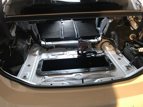

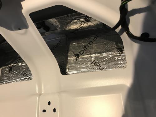

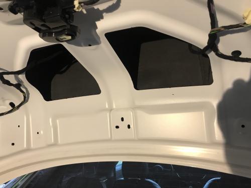

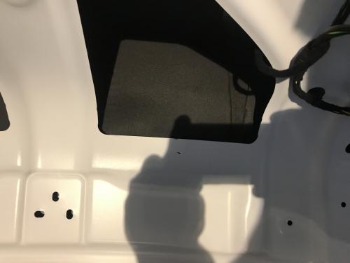

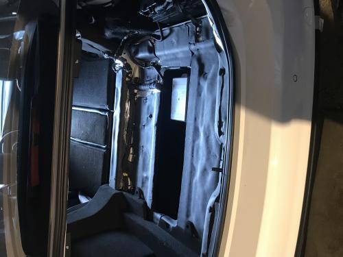

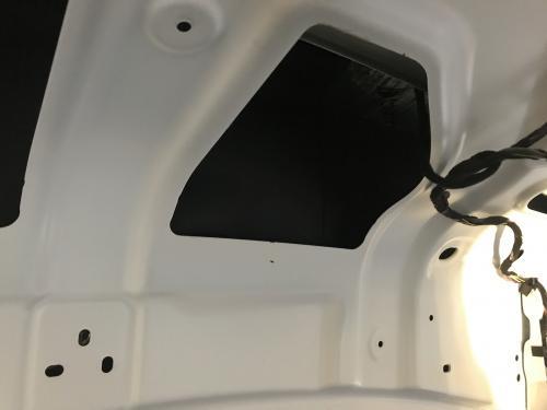

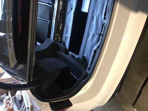

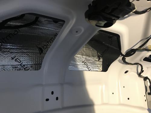

    Wyciszenie klapy + bagażnika (zdjecia bagaznika zrobiłem juz przy końcówce bo wcześniej rozładował mi sie telefon)
    MATA WYGŁUSZAJĄCA BUTYLOWA BITUMICZNA ALUBUTYL 2mm + MATA 6mm WYGŁUSZAJĄCA pianka GUMOWA samoprzylepna
    Filmik przed i po.
    https://streamable.com/e1uz3
    Foto:
    Ostatnio edytowane przez dk08012 ; 10-05-2019 o 21:54
    Filmik przed i po.
    Foto:
    Pierwsze sekundy filmu ... to tylko dla słyszących "problem"
    MEGA !!!
    I to jest konkret. Użyteczne, przydatne.
    Takie cos powinno pojawiać sie na forum, a nie "puste" słowa, pt. "mi sie zdaje", " u mnie nie ma", "ja myśle" ...
    Odjeb*ś kawał dobrej roboty, którą można sie pochwalić. Szacun ! To pomogło. Wierze patrząc już na same zdjęcia. Czyli temat "klapy od Syreny" zamknięty. Wykorzystam na pewno płyte kellera, wg Twojej wskazówki.
    Wygłuszmy teraz przód w wersji "diesel".
    Jeden minus ... dołożyłeś troche niepożądanej masy w bryke. / Oczywiście to żart. To nie motocykl gdzie walczy sie o każdy "kg", czy tez gramy w sporcie.
    pozdrawiam
    seba
    ps. szkoda, ze nikt wypuszczając taka bryke na rynek nie zauważył takiego mankamentu dla tych z wyczulonym słuchem. Akustyków nie mają ? Oczywiście że mają, ale cost out bierze góre nad wszystkim teraz NIESTETY, a akustyków sie zwalnia z roboty i potem mamy to co wlasnie pokazales na filmie ! Brawo !
