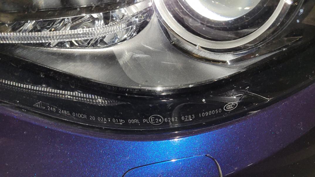

    Moja Giulia MY19, niby miała mieć AFS...

    Dzięki, czyli odrobinę podkoloryzowali marketingowo, a naprawili swoje błędy dopiero niedawno jeśli chodzi o konfigurator. W najnowszej instrukcji co prawda dalej piszą o AFS.
    Najprostszym trybem do zrobienia byłby autostradowy, do niego wystarczy automatycznie podnosić światła mijania o 0.34° na autostradzie (jazda z prędkością powyżej pewnej wartości przez minimum określony czas). Kto wie, może to i tak działa, ale homologacja lampy wcale na to nie wskazuje.

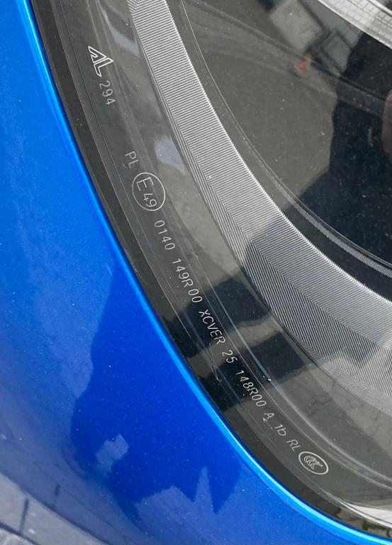

    Odnalezione poliftowe Stelvio, a na nim oznaczenie XCVER.

    Próbowałem w pracy trochę zbadać temat tego jak odnieść do siebie projektor LEDowy do ksenonowego. Przepisy są na tyle nieprecyzyjne jeśli chodzi o homologację lamp z ledami, że projektory ledowe mogą produkować więcej światła niż ksenon i wciąż nie będą wymagały spryskiwaczy (nie przekroczą bariery 2000 lm) ze względu na sposób pomiaru strumienia świetlnego modułu LEDowego (modułu, nie samych LEDów), a nie deklarację strumienia przez producenta na żarówce D3S czy jakiejkolwiek innej.
    Najbardziej miarodajne byłyby pomiary goniometryczne, ale nie mamy takich lamp do inżynierii odwrotnej na stanie
