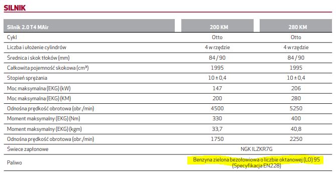

W sąsiednim wątku zostało mi wypomniane (słusznie :) ), że nie przeczytałem całej instrukcji obsługi więc nadrabiam teraz zaległości i znalazłem zapis odnośnie do paliwa.
instrukcja str 191
http://aftersales.fiat.com/eLumData/PL/83/620_GIULIA/83_620_GIULIA_603.93.142_PL_01_10.17_L_LG/83_620_GIULIA_603.93.142_PL_01_10.17_L_LG.pdf
W innym miejscu jest:
Z własnych doświadczeń po użyciu 98 zapalała się kontrolka check engine (Giulia Super).

Ja ostatnio zalałem 98 premium (Wipołer czy jak to tam się to ich 98 nazywa) na Shellu i nie było checka, pomimo że bak był prawie pusty (E na czerwono mrugało, czyli rezerwa rezerwy). Różnicy w jeździe raczej też nie było. Jakbym zrobił program na 350 kuni to bym lał 98 tylko, a tak to nie ma sensu dopłacać. Jeszcze może spróbuję Shellowy Racing czy coś tam takiego mają (dawniej V-Power 99 czy 100) dla eksperymentu ale spodziewam się dokładnie niczego, może poza checkiem :P
Ostatnio smakuje mi paliwo z Lotosu (i ropa i bena) więc też przelatam sobie jeden bak na ich 98 Dynamic i zobaczymy...

Ja tam uważam, że normalne 95, ze zwykłej sieciowej stacji w mieście, jest ok.
Ja leje tylko 98, żadnego check-a nie było. Przebieg prawie 14 tys.

W przypadku MultiAira w Giulietcie instrukcja mówi, że można używać 95 albo 98. Za to w MiTo (155 KM) jest wzmianka, że maksymalne osiągi tylko przy benzynie 98.
