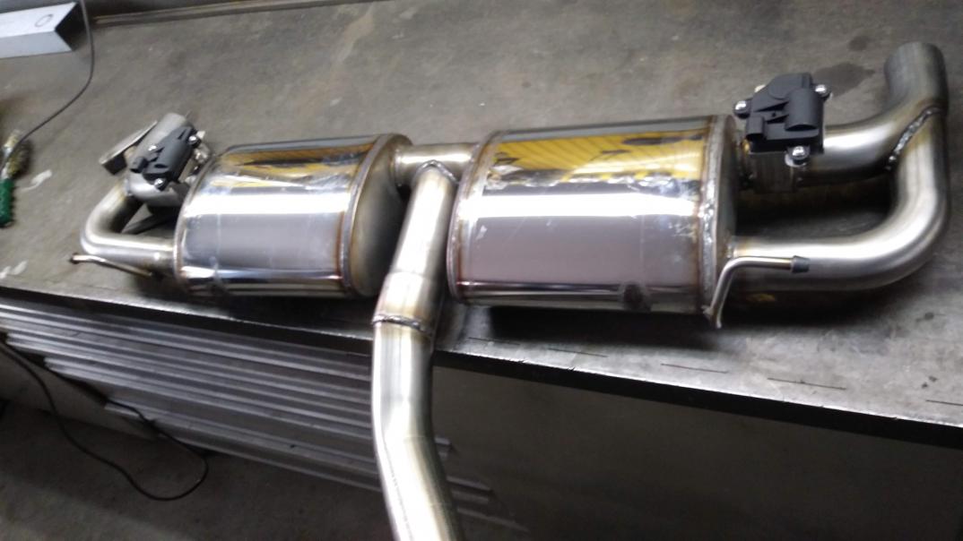

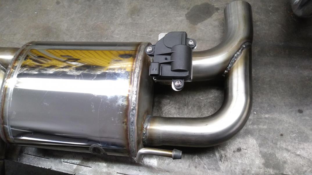

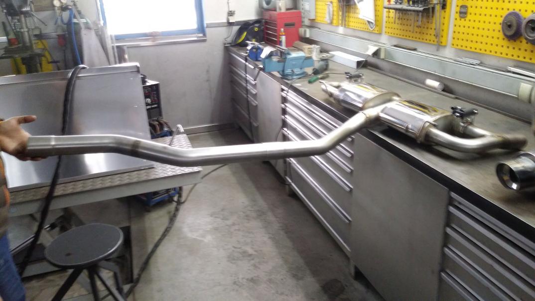

    dzisiaj oddałem Giulię na wymianę tłumika. wskoczy Ulter z kwasówki, z klapami elektrycznymi. jest to tłumik jeszcze przedprodukcyjny, wersje finalne (a może i moja docelowo), będą miały fajniej rozwiązane rozdzielenie na 2 tłumiki - będą albo giętę z kawałka blachy (kupują jakąś maszynę do takich rzeczy) albo wyspawane z kawałków zagiętych rur. po założeniu będą coś testować jeśli chodzi o ciśnienia/dźwięk itp i będą decydować czy jeszcze potrzeba jakiś zmian.
    Tłumik wygląda tak:

    no myślę że nie ma problemu. możesz albo zamówić to co mi zrobią teraz, albo jeszce trochę poczekać aż dokończą procesy przedprodukcjyjne, zrobią homologację itp, i kupić gotowca. nie sądzę żeby tłumik do wersji z GPF jak masz Ty miał się czymkolwiek różnić - podejżewam że masz dokładnie taki sam obecnie jak w wersjach przez GPF. w razie czego taki tłumik zawsze bardzo łatwo dopasować - tym bardziej że zesstaw jest dwuczęściowy jest ok 1m rura którą wkładasz pomiędzy tłumik a "środkową" rurę auta więc łatwo zrobić adapter jeśli coś by miało być inaczej.
    takie bardzo wstępne estymacje ceny jaką mi podał dzisiaj inżynier który realizuje ten projekt (nic narazie oficjalnego bo też tłumik nie jest jeszcze finalny, a o cenie też nie decyduje dział projektowo-wdrożeniowy, pewnie muszą dobrze policzyć koszty itp).
    tłumik z kwasówki bez klap, ok 1400zł
    tłumik z kwasówki z klapami/radiem/2 pilotami ok 2400
    do tego jakiś montaż, nie wiem ile.

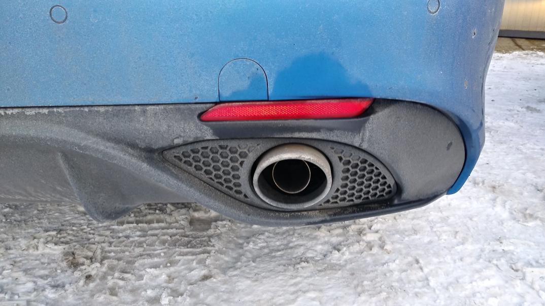

    tak, zdecydowałem się na razie zostawić rozwiązanie z ori końcówkami. zawsze można dołożyć coś, tak wstępnie o tym z nimi kiedyś rozmawiałem, może wrócę do tematu, możnaby wywalić może te atrapki a wrzucić jakieś fajne końcówki i nałożyć je na rurę.
    Obecnie rura tłumika jest o jakiś 1cm bardziej schowana wewnątrz, więc aż tak jej też nie widać będzie (narazie widać bo jest nowy srebrniutki):

    chyba tak. rozmwiałem o tym z nimi wcześniej, i sugerowałem zrobienie wyjścia większego a tylko końcowy adapter robić na standard bądź na powiększoną rurę.
    Gość powiedział że obecnie trzyma ich limit co mogą wyginać - przy większych średnicach musialiby spawać rurę ze ściętych pod kątem rurek, tu jeszcze są w stanie giąć. temat jest otwarty - Ulter ma dość indywidualne podejście, więc myślę że mogliby zrobić (czy przerobić) tłumik na większą rurę od samego trójnika, tak samo jak mogą zrobić pozostałe orurowanie jeśli ktoś chce cat-back.

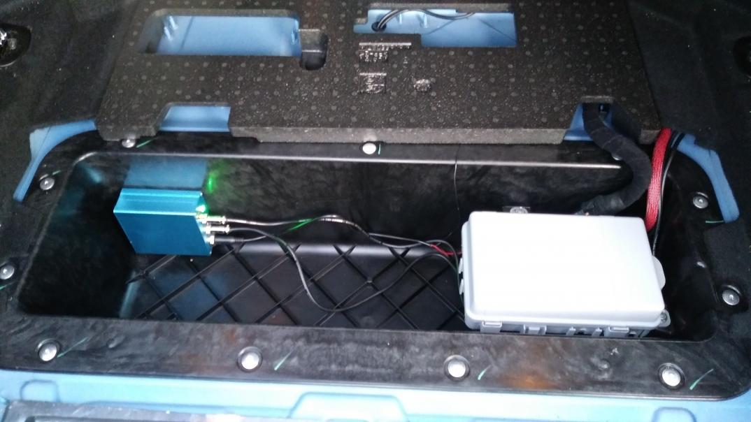

    Radio ze sterowaniem klap jest wrzucone do bagażnika i podłączone pod któryś bezpiecznik po stacyjce żeby nie żarło prądu jak auto stoi:
Nazwa:	20190111_143827.jpg
Rozmiar:	75.5 KB
    Do obsługi mam 2 piloty, fotki potem dorzucę. muszę sobie gdzieś jednego pilota zamontować (przykleić) w wygodnym miejscu - może gdzieś pod kolumną kierownicy do plastiku?)
