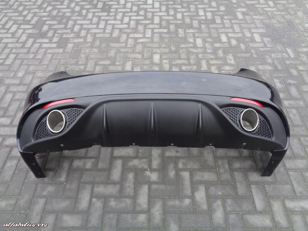

    A pomożecie z tylnim zderzakiem? Jakieś różnice przy wersjach EU a US/Kanada? Póki co znaleziony tylko taki jak na zdjęciu, będzie pasować? Kliknij obrazek, aby uzyskać większą wersję

    Cytat Napisał Julka18Q4 Zobacz post
    Dzieki za odpowiedzi odnośnie lamp, chyba już wszystko jasne.
Nazwa:	C9A9A375-E254-4E34-A1C4-33CF24908C91.jpg
Rozmiar:	101.5 KB
    Nie ma żadnej różnicy

    Cytat Napisał Techno Zobacz post
    Jak skompletujesz na nowych częściach wszystko z ASO to oczywiście wyjdzie dużo drożej a i tak musisz lakierować.
    Nie wiem jak masz uszkodzone auto, ale pamiętaj że w zderzaku masz wiązkę czujników parkowania, radary martwego pola jeśli taka wersja, do tego jeszcze dyfuzor i końcówki wydech
    Ps. Ja w marcu zapłaciłem 2200 za kompletny zderzak tył
    Wysłane z mojego Nokia 7 plus przy użyciu Tapatalka
    Można wiedzieć gdzie dorwałeś za 2200zł?
    Allegro, w moim przypadku akurat AlinaB85 czy jakoś tak, kilka razy robiłem u niego zakupy i było wszystko ok, ale wiem że niektórzy się skarżyli więc musisz odpowiednio podejść do tematu ;-)

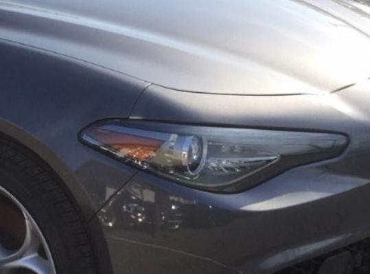

    Czy my rozmawiamy o przodzie czy tyle ?
    Na zdjęciu auto USA z wyłączonym zapłonem [emoji6]
    Dokładnie ten przeze mnie znaleziony to tez od AlinaB85, na pewno porozmawiam sobie ze sprzedawcą przed zakupem tym bardziej jak mam zapłacić prawie 3k.
