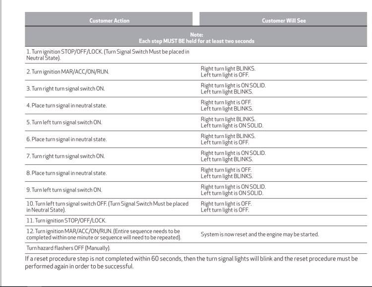

Czyli podsumowując: podłużnice są stalowe i nie będzie z nimi większego problemu.
Jeśli chodzi o odcięcie prądu to zdania ekspertów są podzielone.
wynika z tego że Janusze z kawałka drutu robią zworkę na klemie aby atrakcyjniej wyglądało
klema pirotechniczna nie odcina calkowicie pradu, a jedynie odcina zapłon
Jeśli ktoś ma jeszcze informacje z czego wynika brak prądu w wielu autach na aukcjach USA to zapraszam do dyskusji.
