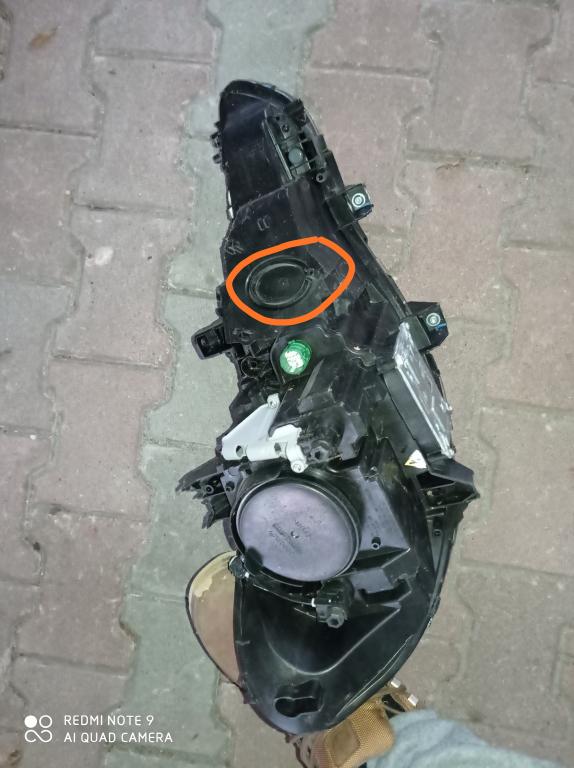

    Użytkownik Świeżak Avatar nowitek
    02 2014
    Pleśna
    Alfa 159 SW 1,9 JTDm Alfa GT 1,9 JTD, Giulia RWD performance
    155
    Cytat Napisał tomi Zobacz post
    Czy ktoś rozgryzł numery katalogowe lamp EU 25W lub wie jak je rozróżnić, bo żaden sprzedawca nie dopisuje takich informacji.
    Czy wstawienie palnika 25W do lamp 35W EU nie rozwiązuje problemu legalności?
    Lampy 25w mają tylko jeden sterownik, ten od spodu. 35w mają jeszcze drugi koło wtyczki lampy.
Nazwa:	IMG_20201112_073849.jpg
Rozmiar:	57.6 KB
    25w są na żarnik D5S
    35w to D3S
    Ostatnio edytowane przez nowitek ; 12-11-2020 o 07:40
