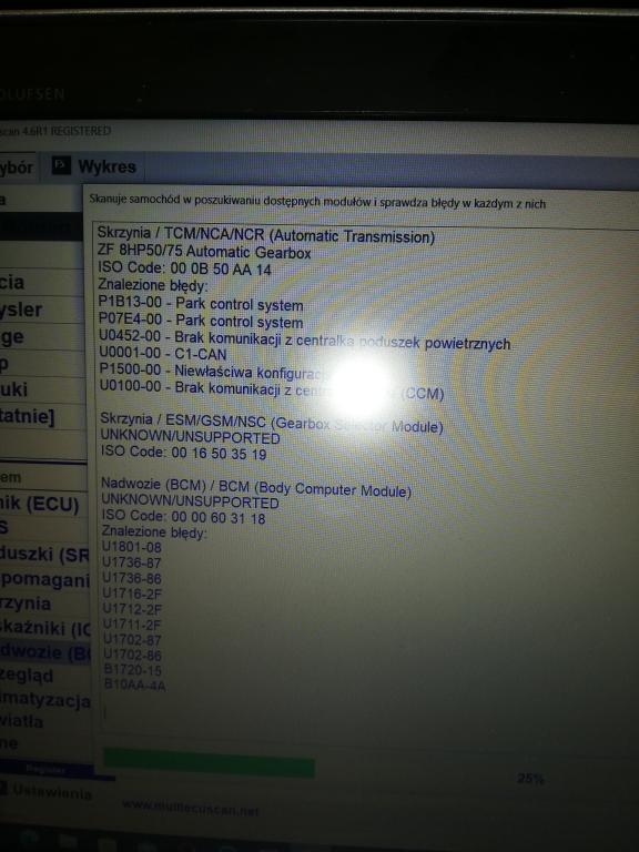

    Kabelki mam. Błedy błedy są nowe. Proxy w Alfa obd dochodzi do mudułu rozrywki i wysypuje się. W multiecuscam przy proxy mówi mi, że interfejs elm327 jest za wolny. Błędy widzę, mtcu w module Body.

    mi z moim ELMem AlfaOBD zawsze wywala się na module Airbag wiec to niekoniecznie coś znaczy. Normalnie korzystam z MES Multiplexed z CANtieCARem. W MES wybierz ostatni z listy ELM (high speed) jeśli to kabel na USB - taki co mam na BT od razu pisze że za wolny.
    Błędów dużo, podekoduj sobie dokładne opisy dla błędów BCMa, może coś Ci przyjedzie do głowy. Część błędów jeśt choćby od wywalonego proxi. Warto też może u kogoś na sprawdzonym sprzęcie spróbować. Ja doświadczeń w naprawach nie mam większego niż to co czasem przeczytałem czy z rozmowy wyszło, wiec nie podpowiem wiele.

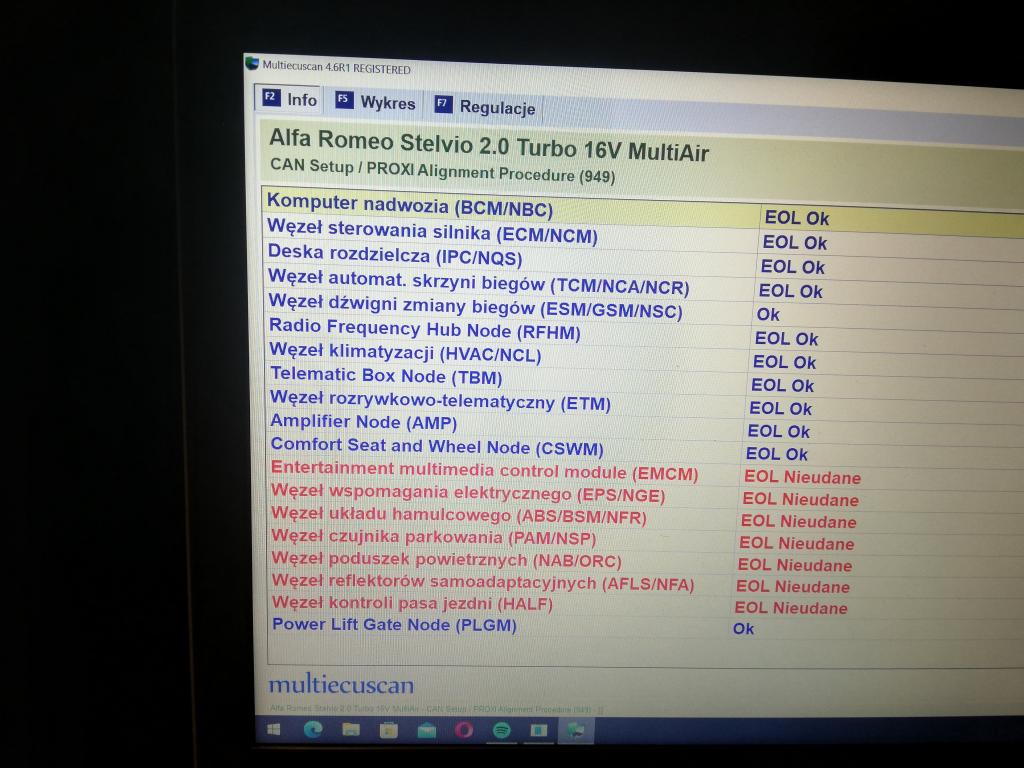

    Proxy w MES takie błędy. Może brak jest jakiegoś zasilania wspólnego dla tych modułów a nie wiem gdzie może być jakieś zabezpieczenie tych modułów. Skąd można pobrać schemat?
    Udało się połączyć.

  4. #894
    9,994
    wywaliłeś proxi na ETM to i reszta modułów które idą w proxi po są EOL Failed - norma. Jak wywalisz np BCM (a np w MES proxi losowo lubi wywalic któyś moduł raz na czas), to masz całą stronę modułów na czerwono. Te moduły skoro są widoczne to mają zasilanie, jest tylko EOL failed, gdybyś usunął fizycznie a miałby być w proxi, to miałbyś Removed zamiast

    Chinczyk. Z reszta i z lepszymi pro się ftami i interfejsami tez sa problemy. Co do wariactw proxi po zrobieniu tez bywa ze od razu nie zaskakuje, ja tam zawsze wylaczam auto na 1min ale czasem bywalo ze np zaczynaly znikac moduly, przebieg migal, potem wypisywalo ze jakus modul w proxi jest removed mimo ze proxi niby przeszlo,jakis czas i zabawy pokazalo added i dalej mrugal przebieg, jeszcze jedno proxi i dodal EOL OK. Te programy, interfejsy maja swoje niedoróbki, pewnie cos w tym jak robia proxi odbiega od specyfikacji procedury, timingow czy innych wymagań, czasem moze specyficznych konkretnego modulu. Z reszta z tego co wiem to proxi nie przechodza w tych alfach na drogiej Texie. Tak wiec jak ktos na forum pisze ze zrobienie czegos to tylko zmiana ustawienia proxi 5min to po zrobieniu ok 200giulii/stelvio i drugieho tyle proxi w swojej giulii przy roznych rozkminkach wiem ze za czesto teoretycznie 5min robota przeradza sie w 1h a czasem i wiecej

    55
    I coś w tym jest. Kabel wziąłem do domu (w garażu zimno) aby go przemierzyć po powrocie do samochodu zaczął działać (potrzebne mu było ciepło rodzinne?). Udało mi się zmienić region i światła. Proxy przeszło (oprócz etm) . Dzięki za pomoc i poświęcony czas. Jak bym coś jeszcze nie mógł coś ogarnąć z góry dziękuję.
