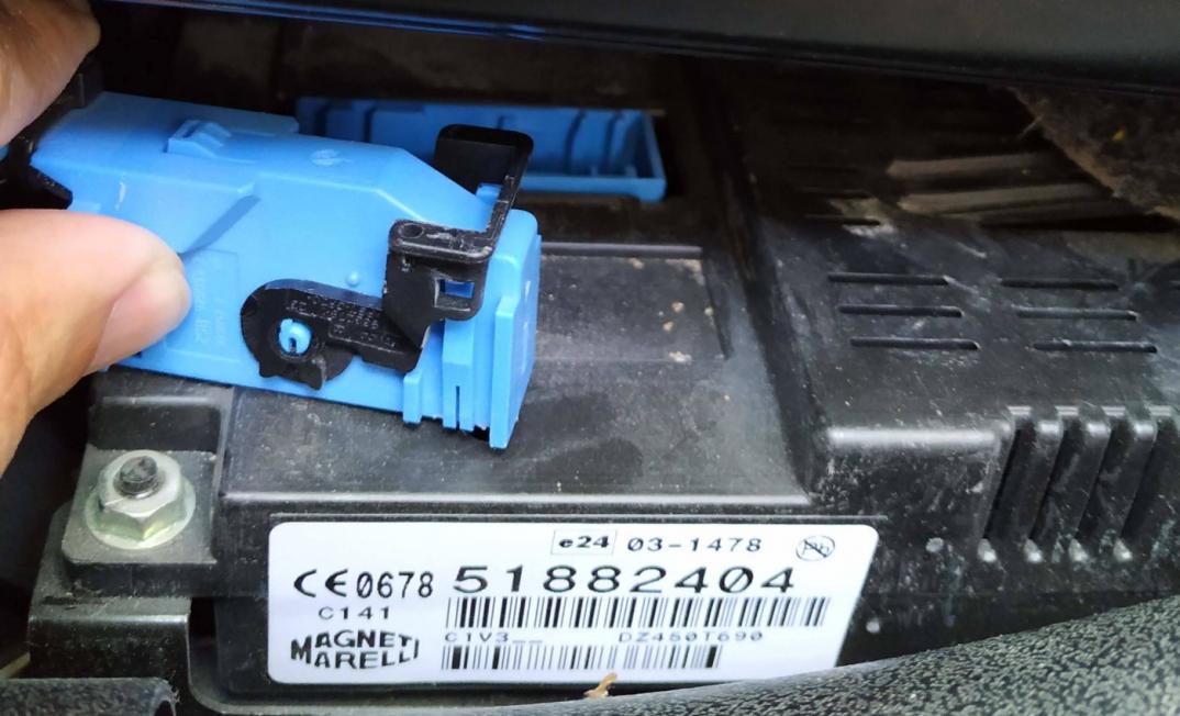

    Cytat Napisał marekkoczta Zobacz post
    MASZ PO LIFCIE auto jesli tak to telematik nie bedzie dzialac musisz fizycznie usunac
    Myślę, że namierzyłem telematik. Dojście jest masakryczne. Próbuję wypiąć szarą wtyczkę z tego modułu, ale nie wiem jak odblokowuje się ją. Jakieś wskazówki? Można ten moduł usunąć bez demontażu kokpitu?

  8. #918
    07 2022
    Alfa Romeo Stelvio
    29
    Niestety nie jest tak prosto. W tej co wtyczka to otwiera się inaczej. załączam zdjęcie tej wtyczki.1669239899" id="attachment285424" rel="Lightbox_2331524" >Kliknij obrazek, aby uzyskać większą wersję

  9. #919
    Użytkownik Świeżak Avatar shpuncik
    02 2020
    145 Boxer; 145 JTD Edizione Sportiva
    148
    @nw1067 zobacz, tak to dziala
    1669242897" id="attachment285425" rel="Lightbox_2331527" >Kliknij obrazek, aby uzyskać większą wersję
Nazwa:	1_k1Vqrzy_YwmD22NHqcU4Mw.jpg
Rozmiar:	86.5 KB
  10. #920
    11 2018
    BIALYSTOK
    alfa romeo
    1,010
    Cytat Napisał nw1067 Zobacz post
    Niestety nie jest tak prosto. W tej co wtyczka to otwiera się inaczej. załączam zdjęcie tej wtyczki.1669239899" id="attachment285424" rel="Lightbox_2331547" >Kliknij obrazek, aby uzyskać większą wersję
Nazwa:	20221123202520449.jpg
Rozmiar:	32.2 KB
    JAK masz nawigacje to początek kłopotów po odłączeniu modułu.
