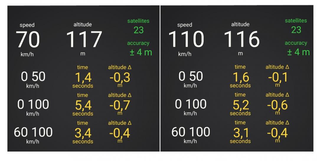

    Launch Control mają wersje Q, więc generalnie model ma
    LC z komputera jest o tyle fajne, że optymalizuje ten start by był na maxa efektywny. My możemy się tylko domyślac (lub zrobić z 5-7 prób), czy najlepiej startować z 2800, 3300 czy 4000.
    No i bada temp itp. nie pozawlając, by robić to raz za razem, tzn. niektóre modele tak mają, nie wiem jak np: w Stelvio Q.
    Mnie bardziej ciekawi, czy jest zwłoka w wersjach Q, bo wersja 280 KM jak już ruszy to ruszy (co widac po moich pomiarach), nawet z niksich, ale mam wrażenie, że przez pierwsze ok 0,3 sek niewiele się tam dzieje
    I właśnie te z 0,3 sek nie jest wliczane do czasu, bo GPS łapał jak Stelvio zrobił ze 2 m.
