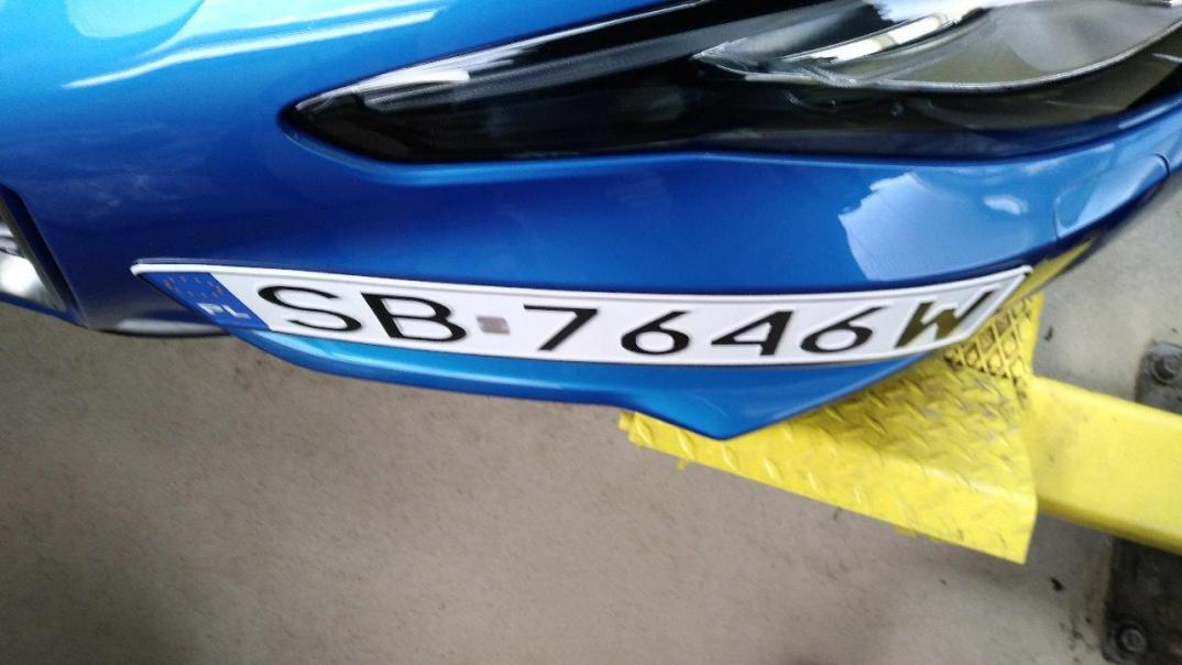

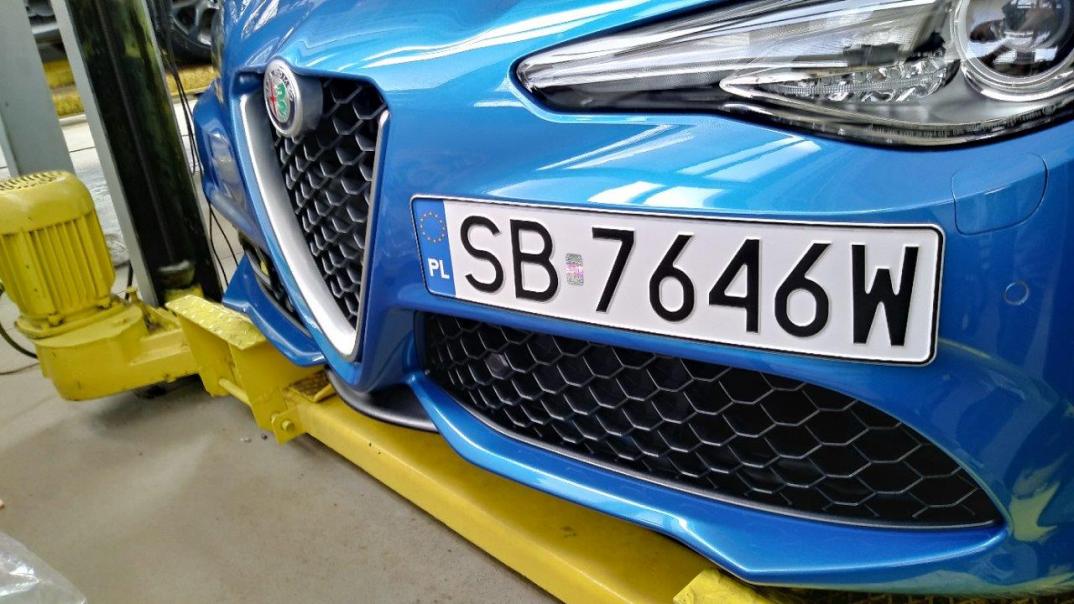

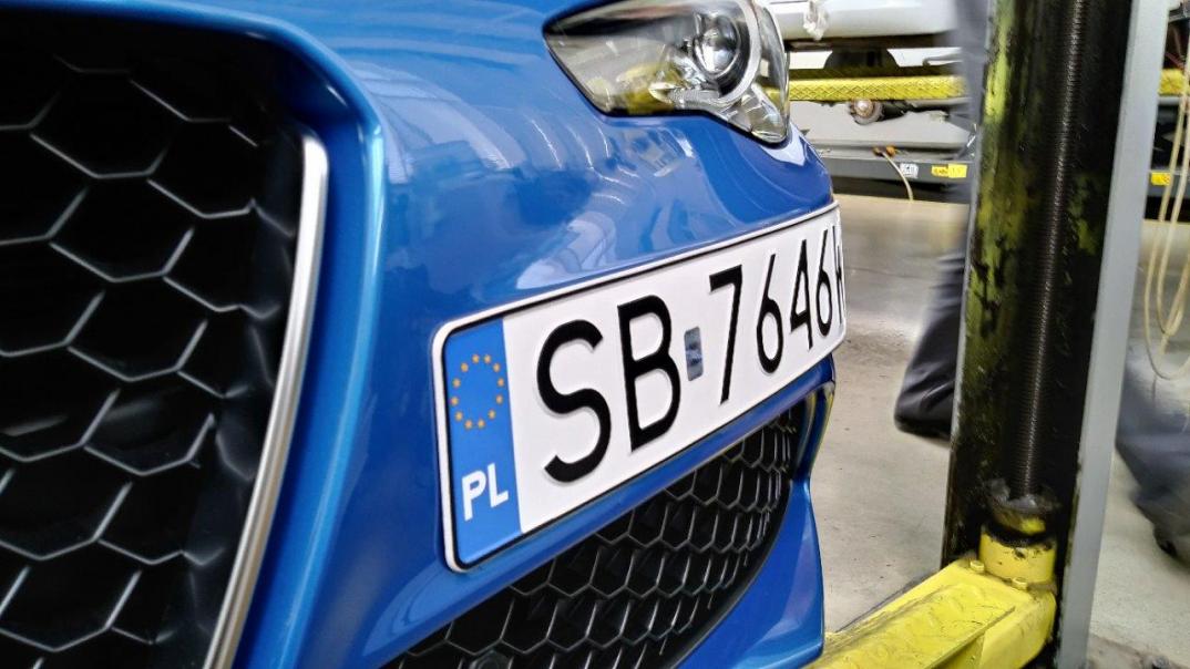

zamontowalem sobie w ASO przednia rejestracje bez ramki, na dwustronnej tasmie klejacej TESA (wczesniej rejestracje zapakowana w gruba folie zeby nie porysowac lakieru mniej wiecej uksztaltowalem). wyglada to tak:
jesli zacznie odchodzic gdzies, to przykrece ja na 4 malych nierdzewnych wkretach najwyzej, ramki nie chce z przodu.

ta tasma niby jest przeznaczona do klejenia listew na zewnatrz samochodu i luster, teoretycznie powinna dac rade tym bardziej ze jest podklejona na dalej powierzchnii rejestracji a wszystko odtluscilem i mocno podociskalem. bede obserwowal jednak czy sie nie zaczyna odklejac i jesli cos bedzie mnie niepokoilo to dodam 4 nierdzewne wkrety a lebki zamaluje na bialo zeby sie nie wyroznialy
