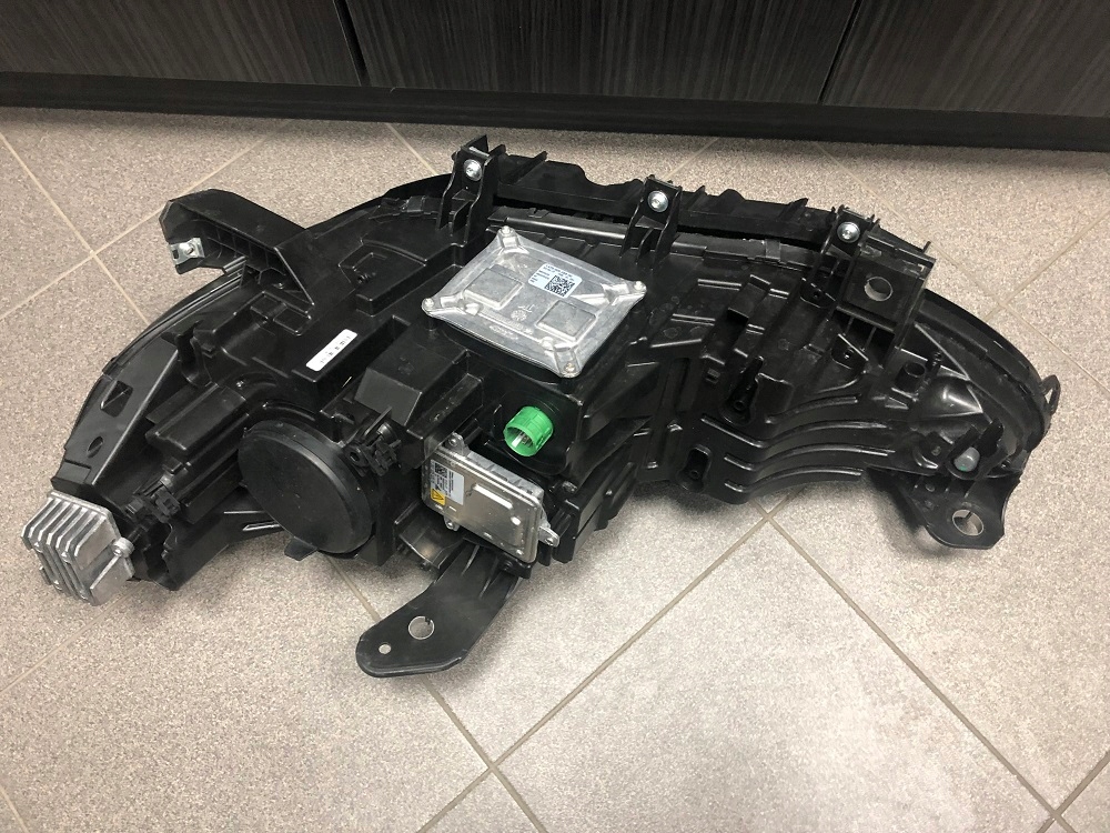

    Poziomowanie da się zrobić jeżeli kupiłeś lampy dostosowane.
    Trzeba pociągnąć wiązki założyć czujniki i uruchomić programowo,ogarnąłem temat mechaniczne, elektronicznie zrobił epsonix. Działa

    Jak mam to sprawdzić czy są to lampy dostosowane? Coś możesz napisać o kosztach?
  8. #18
    08 2020
    Alfa Stelvio Lusso
    96
    Lampy dostosowane to takie które maja opcje poziomowania musza miec oba te kwadratowe moduły. Co do kosztów pytaj epsonixa, u mnie było tak dużo problemow i roboty że nawet nie wiem ile kosztowało samo zrobienie poziomowania :0

    Wszystkie europejskie sa dostosowane i musza miec poziomowanie powyzej 35wat. czujniki kupisz na aledrogo plus afls zreszta bylo to juz nascie razy poczytaj.

    Uważaj tylko abyś kupił kompletne, przód inny tył inny. Tzn czujnik ten sam ale osprzęt inny.
