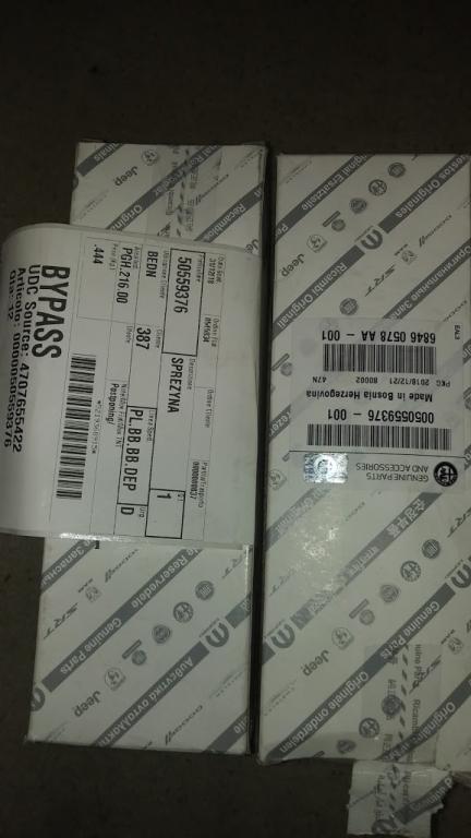

    jestem po wizycie w ASO. wymienili mi na takie sprężyny klapy bagażnika:
Nazwa:	20190206_071256.jpg
Rozmiar:	40.1 KB
    działają teraz jak diabli, aż się zastanawiam czy nie ciut za mocne. moze dali mi te sprężyny co idą do zestawów przy dokładaniu spoilera? jeśli tak to dobrze, bo kto wie, może kiedyś dołożę jakiegoś sprawdzonego chińczyka
    tu filmik - klapa idzie do końca i oporuje całkiem solidnie przy próbie jej ruszenia:
    https://photos.app.goo.gl/1RsDTJNuZc933HFHA

    Witam, tez zgłosiłem problem w aso BB -sprężyny wymienione plus dołożone jakieś plastiki
    Klapa nie opada ale sprężyny według mnie za mocne bo teraz na końcu dobija
    Jakiś dramat- pan powiedział ze narazie mam tak zostawić sprężyny się rozciągną i będzie dobrze heheh
