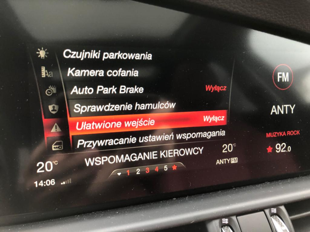

Ustawienia > Asystent kierowcy > Ułatwione wejście
Mi przy moim ustawieniu fotela on prawie nie odjeżdża. Przy czym ja mam fotel mocno do tyłu i na maksa w dół (190cm+). Natomiast jak wsiadam do auta po żonie i kliknę swój guzik pamięci to jeeeeedzie i jeeeeeedzie.
W instrukcji auta jest opisane jak to działa, z tego co pamiętam fotel cofa się o 6cm o ile nie jest ustawiony dalej niż ileśtam.
Wracam z odpowiedzią - oczywiście miałem za daleko fotel. Nie wpadłbym na to, bo w Giulii przy takim samym ustawieniu to działało. W sumie tam jest to bardziej uzasadnione niż w większym Stelvio, w którym żeby odsuwanie fotela zadziałało trzeba praktycznie na tej kierownicy siedzieć.
Tak jest w Giulii, w Stelvio takiej opcji nie ma.

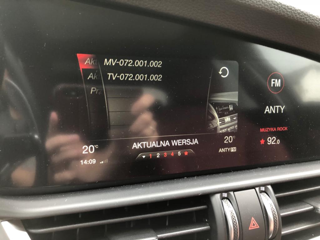

daję znać. w końcu mam nowe radio produkcja 12.2018, firmware niespotykana wersja 080.000.047. Niestety nie doszło ustawienie dla wyłączenia odjeżdżania fotela. Teraz sobie myślę (po problemach z uruchomieniem android auto w nowym radiu) że może też jest gdzieś zaszyte w którymś kompie ustawienie które to odblokowuje tą funkcjonalność. Jak będę na przeglądzie za 2.5tys km, to spróbuję pomęczyć diagnostę żeby polukał ze mną chwilę po BCM czy jakimś module który obsługuje elektrykę foteli.
W razie czego dam znać.
wiem, i to też była jedna z rzeczy na które liczyłem po updacie/wymianie radia. spodziewałem się też jednak że może to nie zagadać - ktoś na którymś forum (nie pamietam którym) w zeszłym roku, miał wymieniane radio na takie z firmwarem 072.xxx.xxx i ustawienie w menu mu sie nie pojawiło. albo jest gdzieś zaszyte w ustawieniach kompów i ASO by musiało to zmienić (na MES jeszcze nie liczę, ciągle jest bardzo skromnie jeśli chodzi o wsparcie Giulii/Stelvio), albo któryś inny moduł musi być np w nowszej wersji (jakieś różnice hardware/firmware). może póki co sobie zrobię jakiś wyłącznik zasilania na silniki fotela, w sumie to autem jeżdżę sam więc nie korzystam z elektryki a jak będzie potrzeba przestawić to klik wyłącznikiem i będzie znów działać? pomyślę nad tym może kiedyś (na wiosnę jak będę mógł wyjąć fotel z auta na spokojnie na zewnątrz a nie cisnąć się w garażu). inna opcja (już raczej po gwarancji, jak ominę już SGW) to np podmiana modułu sterowania siedzeniami na taki z nowszego auta. na pewno jakoś da się to zrobić, jak to się okaże prędzej czy później.
