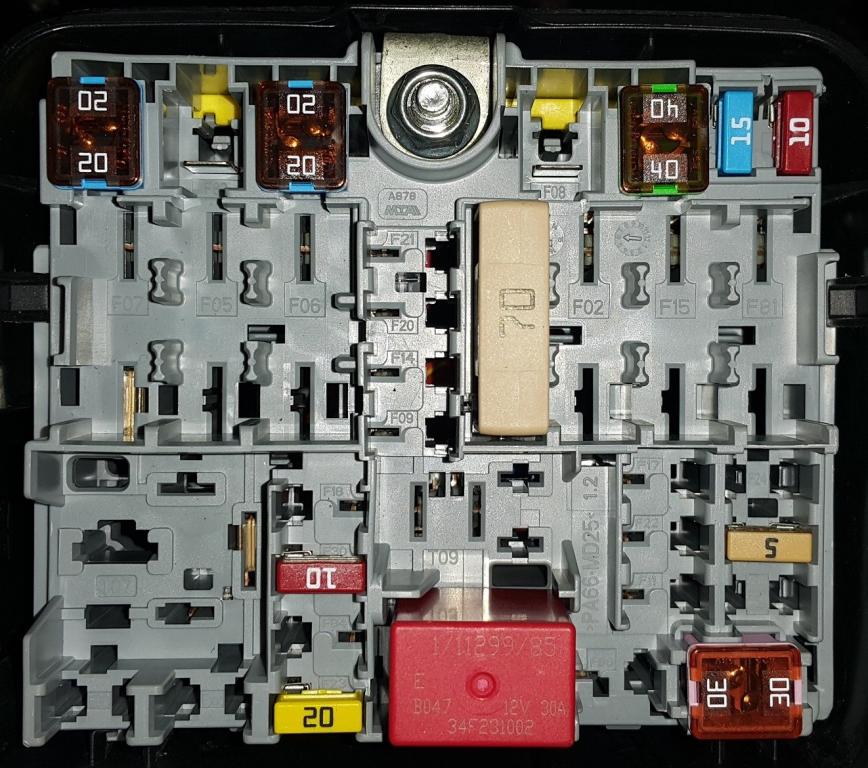

    W tej skrzynce mniej więcej tak ma wyglądać, jak swoją Giulię uruchamiałem, też miałem podobne wątpliwości co do ilości bezp. gdzieś mam zdjęcie tej skrzynki, jak znajdę to wstawię.

    Prosisz - masz.
Nazwa:	bezpieczniki-silnik.jpg

    Cytat Napisał kuba245 Zobacz post
    Mam pytanie, ponieważ sciągnłałem z USA giulię 2.0 i mechanik twierdzi że brakuje kilku bezpieczników i przekaźników pod maską. Spojrzałem sam i rzeczywiście skrzynka bezpieczenikowa wygląda dość biednie. Dodatkowo ktoś ukradł pokrywkę od tej skrzynki beziecznikowej więc jest podejrzenie że ktoś tam rzeczywiście grzebał. Porównałem to ze schematem zamieszczonym w tym temacie i rzeczywiście brakuje kilku bezpieczników, lecz nie wiem czy są one wymagane w mojej wersji( bo jak mniemam oznazcenia 2.9 2.2JTD mnie nie obuwiazuja, a fizycznie mam bezpiecznik tam gdzie wg schematu nie powinno być np bezpiecznik f23). Stąd mam prośbę czy ktoś z forumowiczów mógłby zrobić zdjęcie swojej skrzynki bezpieczników pod maską w wersji 2.0 benzyna? Dla porównania zamieszczam zdjęcie swojej skrzynki bezpieczników.
    Załącznik 274924
    Masz wszystkie potrzebne bezp. Jak nie masz spryskiwaczy ref. to nie będzie tego różowego przekażnika i bezp.30A w prawym dolnym rogu skrzynki, który widAĆ na zdjęciu kol. [MENTION=2540]Marek156/159sw[/MENTION]

    Dziękuję koledzy za pomoc dokładnie mam wersję bez spryskiwaczy i z napędem z na 4 więc też mam dodatkowy bezpiecznik od tego.
