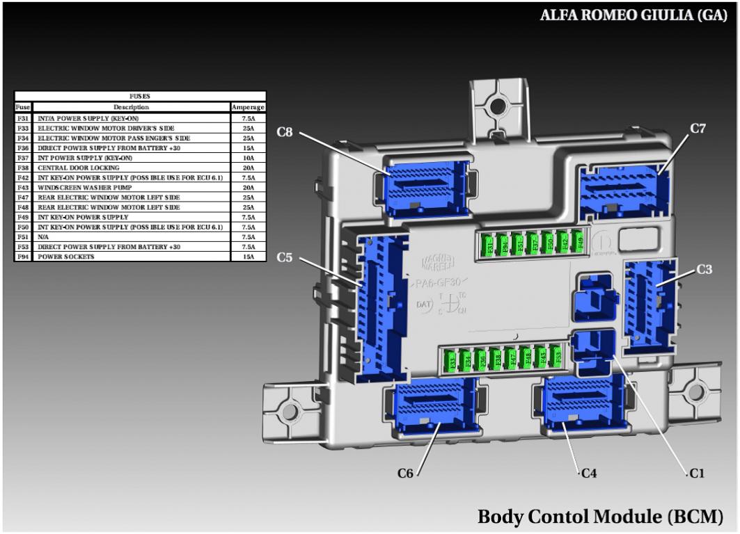

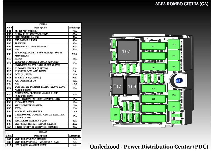

Znalazłem w internecie taki oto opis bezpieczników.

Bardzo prosze abys znalazl to samo dla stelvio..OK?
ktoś się orientuje skad by mozna wziac + np. po stacyjce do wzmacniacza ? aku w bagazniku wiec z zasilaniem wzmacniacza nie bedzie problemu, ale czym go wzbudzic ?
Panowie, zwróciłem uwagę że nie działa grzanie kierownicy..., próbowałem znaleźć aby sprawdzić bezpiecznik ale nie mogę go zlokalizować... Czy mogę prosić o podpowiedz który to jest i ewentualnie gdzie go znaleźć?
Szukaj pod nogami pasażera pod dywanikiem na wysokości schowka

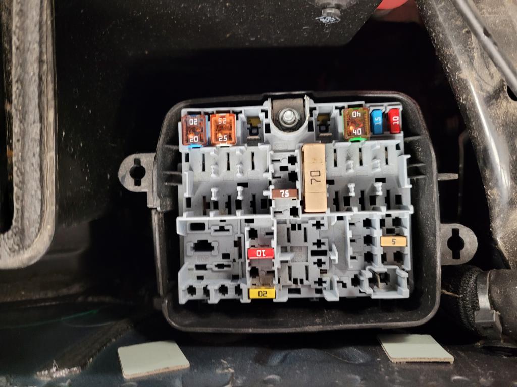

Mam pytanie, ponieważ sciągnłałem z USA giulię 2.0 i mechanik twierdzi że brakuje kilku bezpieczników i przekaźników pod maską. Spojrzałem sam i rzeczywiście skrzynka bezpieczenikowa wygląda dość biednie. Dodatkowo ktoś ukradł pokrywkę od tej skrzynki beziecznikowej więc jest podejrzenie że ktoś tam rzeczywiście grzebał. Porównałem to ze schematem zamieszczonym w tym temacie i rzeczywiście brakuje kilku bezpieczników, lecz nie wiem czy są one wymagane w mojej wersji( bo jak mniemam oznazcenia 2.9 2.2JTD mnie nie obuwiazuja, a fizycznie mam bezpiecznik tam gdzie wg schematu nie powinno być np bezpiecznik f23). Stąd mam prośbę czy ktoś z forumowiczów mógłby zrobić zdjęcie swojej skrzynki bezpieczników pod maską w wersji 2.0 benzyna? Dla porównania zamieszczam zdjęcie swojej skrzynki bezpieczników.

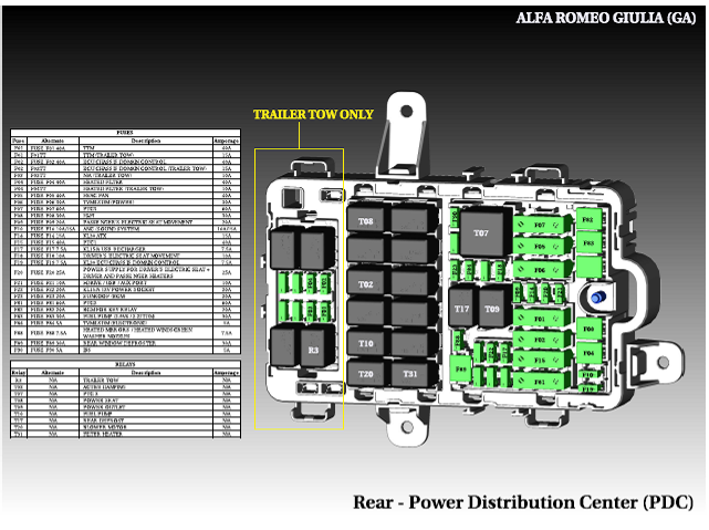

Oprócz tej skrzynki są jeszcze bezpieczniki i przekaźniki w okolicach przedniej belki - dostęp przez nadkole prawe.
W tej skrzynce mniej więcej tak ma wyglądać, jak swoją Giulię uruchamiałem, też miałem podobne wątpliwości co do ilości bezp. gdzieś mam zdjęcie tej skrzynki, jak znajdę to wstawię.
Prosisz - masz.
Pokaż załącznik 274924
Masz wszystkie potrzebne bezp. Jak nie masz spryskiwaczy ref. to nie będzie tego różowego przekażnika i bezp.30A w prawym dolnym rogu skrzynki, który widAĆ na zdjęciu kol. [MENTION=2540]Marek156/159sw[/MENTION]
Dziękuję koledzy za pomoc :) dokładnie mam wersję bez spryskiwaczy i z napędem z na 4 więc też mam dodatkowy bezpiecznik od tego.
